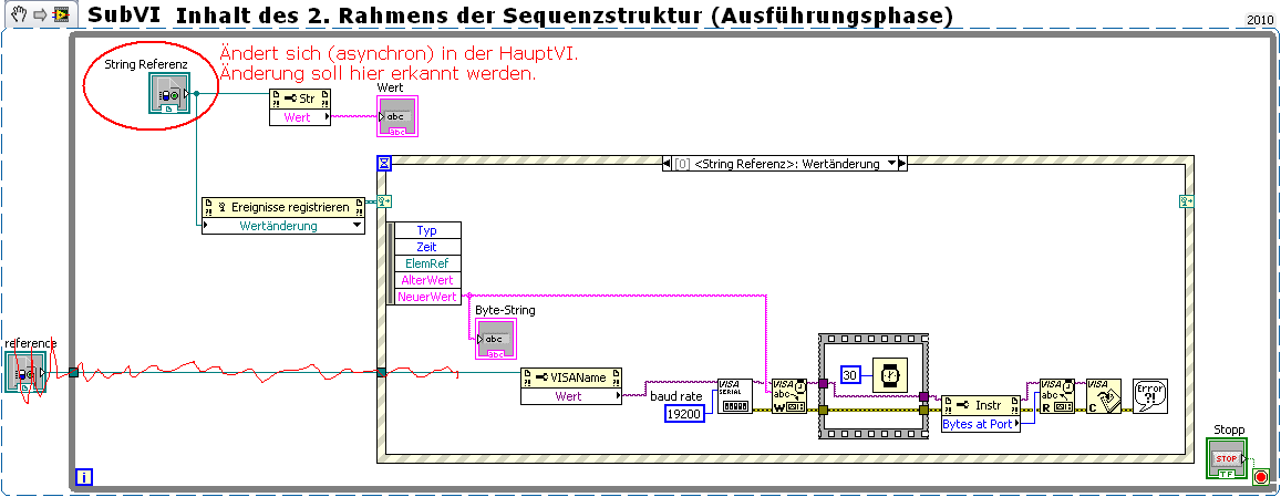

Ich habe ein SubVI, welches parallel zum HauptVI laufen soll.
Das SubVI besteht aus einer Initialisierungs- und einer Ausführungs-Phase (Flache Sequenzstruktur). Die Init-Phase soll nur 1x ausgeführt werden und danach verweilt das SubVI in der Ausführungsphase. Die Ausführungsphase besteht aus eine While-Schleife, die eine Ereignis-Struktur enthält. Die Ereignis-Struktur soll busy-waiting vermeiden.
Im HauptVI wird ein Wert verändert, der über eine Referenz ins SubVI gelangt. Diese Änderung wird jedoch nicht erkannt von der Ereignisstruktur. Auf welche Art muss ich das basteln, damit das funktioniert?
Ich habe bereits einige Varianten versucht, z.b. Wertänderung des Anzeigeelements "Wert" zu nutzen, oder auch direkt von der Referenz (ohne die Ereignisregistrierung).
Anbei ein Bild (LV 2010 eval deutsch).
Danke schonmal für Eure Hilfe!

schau' Dir mal das Bsp. zu dynamischen Events an:
Sonstige .vi  Dynamisches_Event.vi (Größe: 12,87 KB / Downloads: 774)
Lv86_img
Dann siehst Du, was Du falsch gemacht hast, bzw. was noch fehlt.

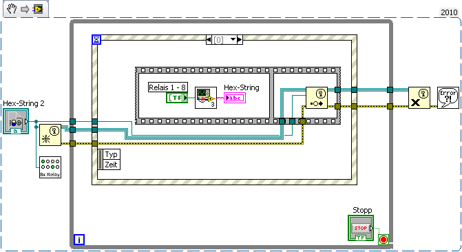

Mein Problem ist dadurch nun aber nur einen Schritt weiter verschoben: Das Erzeugen, Erstellen und Löschen muss ja in meinem HauptVI passieren. Wie kann ich mich nun aber im SubVI dafür registrieren? Sprich: Wie leite ich nun dieses Ereignis ans SubVI weiter?
Ich habe versucht aus meiner eingehenden Referenz im SubVI nochmal ein Ereignis zu erzeugen, jedoch brachte das (wie erwartet) keinen Erfolg.
Hier mein HauptVI:

Bau dein SubVI in eine vernünftige State-Machine um, die du dann per Notifer oder Queue aus dem Haupt-VI heraus steuerst.

So, also ist das FP des SubVI nicht notwendigerweise sichtbar. Die Bedienung und Eventsteuerung liegt im HauptVI. Dann ist es doch sinnvoll, das Event im Haupt-VI abzuarbeiten, und dann per Notifier oder Queue eine entsprechende Nachricht an das SubVI zu schicken -> "Tue bitte dies oder das"
Quasi das Konzept Producer-Consumer-Struktur, bloß dass der Consumer in deinem Fall in einem SubVI liegt.

Yeah, cool!:)Das hat funktioniert. Und zwar wesentlich (!) einfacher und performanter als das mit den Referenzen.

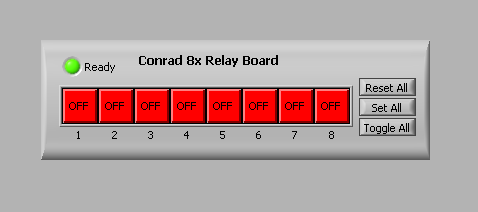

Jedoch bleibt noch, ob es möglich ist, ein VI mit einem GUI-Objekt für den Frontpanal zu assoziieren, bzw. ein Frontpanel-Element auszuwählen, welches bei Benutzung des VIs innerhalb eines anderen ParentVIs sofort angezeigt wird.
Ich habe nun die Steuerung für meine Relaiskarte fertig, die sieht so aus wie im Bild.
Wenn ich dieses VI nun als SubVI in ein anderes VI lade, will ich genau diese gesamte Steuerung haben.
