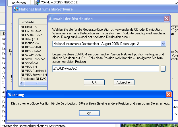

Hoallo Nochamol,
meine DLL habe ich noch nicht gefunden, aber da ich vom Support inzwischen weiss ist "reparieren" bei einen verwirrten LV eine gute Vorgangsweise. (Früher dachte ich das die Supportauskunft "Verwenden Sie die Reparieren Funktion der Systemsteuerung" eine Beschäftigungstherapie ist).
Reparieren fängt hoffnungsfroh, aber nicht sehr lange. Die Datenträger die ausgeliefert werden haben DVD Nummer 1,2,3 und 4 die Device Driver. Davon weiss aber die Rep-Funktion offensichtlich nichts.
Manchmal wird nur eine Package verlangt - wo.... raten, Telepathie oder 4x versuchen und manchmal verlagt diese Rep-Funktion schlicht die falsche DVD wie im Beispiel weiter unten wo Datenträger 2 verlangt wird, funktioniert aber nur wenn man DVD 4 in den Schlitz schiebt.
Gottfried
PS.: Ratschlag: eine Directory von den DVDs ausdrucken sonst ist die Sache langweilig außer man liebt Computerspiele

die einfachste abhilfe waere in diesem fall, dass du dir alle vier dvds auf ein dediziertes laufwerk kopierst und von dort installierst.
damit umgehst du unnoetige changes von dvds

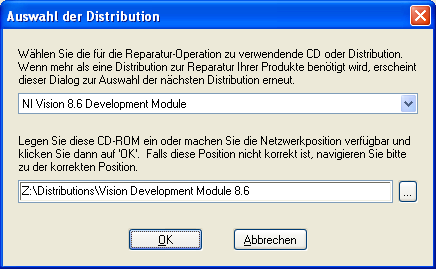

02.09.2008, 13:57
gottfried Offline
Beiträge: 1.735
Registriert seit: Mar 2007
20**
Erfahrungen mit 8.6
NEIN & ***gefunden*** das fehlende Zeug ist NICHT auf den DVDs sondern auf den Vision CDs
"Einfach" Vision von den CDs (noch einmal?) installieren und es geht.
