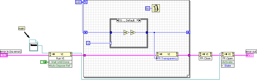

Super Achim!
Mein Splash Screen (jetzt weiss ich wie es heisst) sieht so aus:
Eugen
P.S. und klar ist es als Top Level definiert.

' schrieb:Mein Splash Screen (jetzt weiss ich wie es heisst) sieht so aus:
Hallo Eugen,
klingt spannend, leider bekomme ich das nicht zum Laufen...
Ich nehme an das oben gezeigte VI wird vom Haupt-VI zu beginn geöffnet. Wie erstelle ich denn dann die richtige VI referenz (also das, was bei dir mit Pfeil und durchgestrichenem Text erscheint)? Bei mir bleibt das Splash Screen VI leider die ganze Zeit offen und wird nicht geschlossen. Ausserdem wird die Transparenz nicht kontinuierlich durchgefahren...
Völlig verwirrrt?!Wink
Oli

' schrieb:Hallo Eugen,
Oli
Hm, bei mir klappt es. Poste dein VI, mal schaun.
Eugen
