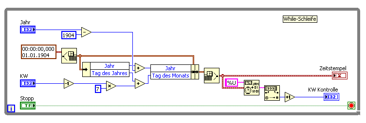

Kalenderwoche und das Jahr sind bekannt.
Gibt es eine Funktion die mir aus den 2 Daten den Tag als Time Stamp ermitteln kann?
Der Kalendertag ist unwichtig, es kann z.B. immer der Montag ermittelt werden.
Hat da jemand vielleicht eine Idee?

Ermittlung Time Stamp
So als ersten Ansatz.

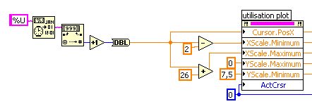

Super! Danke!
Nun habe ich Schwierigkeiten beim definieren der "XScale Minimum und Maximum" des Graphen über Property Node. Diese variieren in Abhängigkeit der aktuellen Woche.
Kann ich hier keinen Time Stamp einspeisen?
Zeig mal ein Bild oder VI.
' schrieb:Nun habe ich Schwierigkeiten beim definieren der "XScale Minimum und Maximum" des Graphen über Property Node. Diese variieren in Abhängigkeit der aktuellen Woche.
Mehr Infos, bitte, was für ein Graph? Am besten vorgehen wie von SeBa vorgeschlagen.
Eigentlich sollte es kein Problem sein, da das interne Speicherformat eines Zeitstempel ein Double ist.
hier die alte Lösung wo ich die x-Achse noch nicht mit Time Stamp gefütert habe.
sorry, falsch geschrieben, wollte schreiben "als ich den xy graph mit Double gefüttert habe"

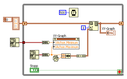

' schrieb:Hatten wir das nicht schon hier?
http://www.LabVIEWforum.de/index.php?s=&am...ost&p=81777
So oder so ähnlich... naja.
Ich hab mal nen XY-Graph mit DBL gefüttert. Also bei mir gibts da keine Probleme.
