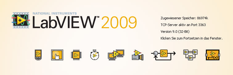

Klicke ich rechts auf Software hinzufügen, dauert es ewig dann kommt ein Fenster indem ich aber nichts auswählen kann (siehe Screenshot).
