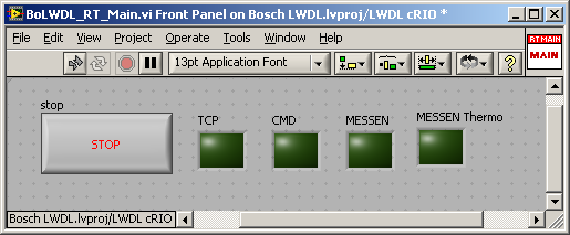

bei mir sieht z.B. das Haupt-RT-VI so aus:
der Stop Button und die LEDs sind auch nur zum debuggen, damit ich das Programm auf dem RT-Controler laufen lassen kann und es ggf. stoppen kann ohne, dass ich mich mit dem Client verbinden muss. Vor dem Release kommt das auch alles noch wegWink
