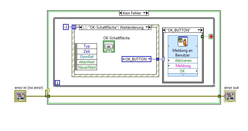

23.01.2013, 16:05 (Dieser Beitrag wurde zuletzt bearbeitet: 23.01.2013 16:06 von Hasenfuss.)
Hasenfuss Offline
Beiträge: 331
Registriert seit: Dec 2012
RE: Eventstruktur in while-Schleife
Danke für Eure Antworten.
Ich habe mal ein Bild hier reingestellt und wollte fragen, ob man für ein VI mit Event-Cases dieses Schema so als "Standard-Schema" nehmen sollte?
- Fehler-Case
- in dem Fehler-Case eine while-Schleife
- in der while-Schleife den Event-Case und einen Auswerte-Case
- Event-Case gibt einen einzigen Wert an den Auswerte-Case (am besten als Enum definiert)
- Auswerte-Case macht dann alles, was bei dem Ereignis passieren soll
- Time-Out bei -1, damit while-Schleife solange wartet, bis ein Ereignis eintritt und so lange nix macht
