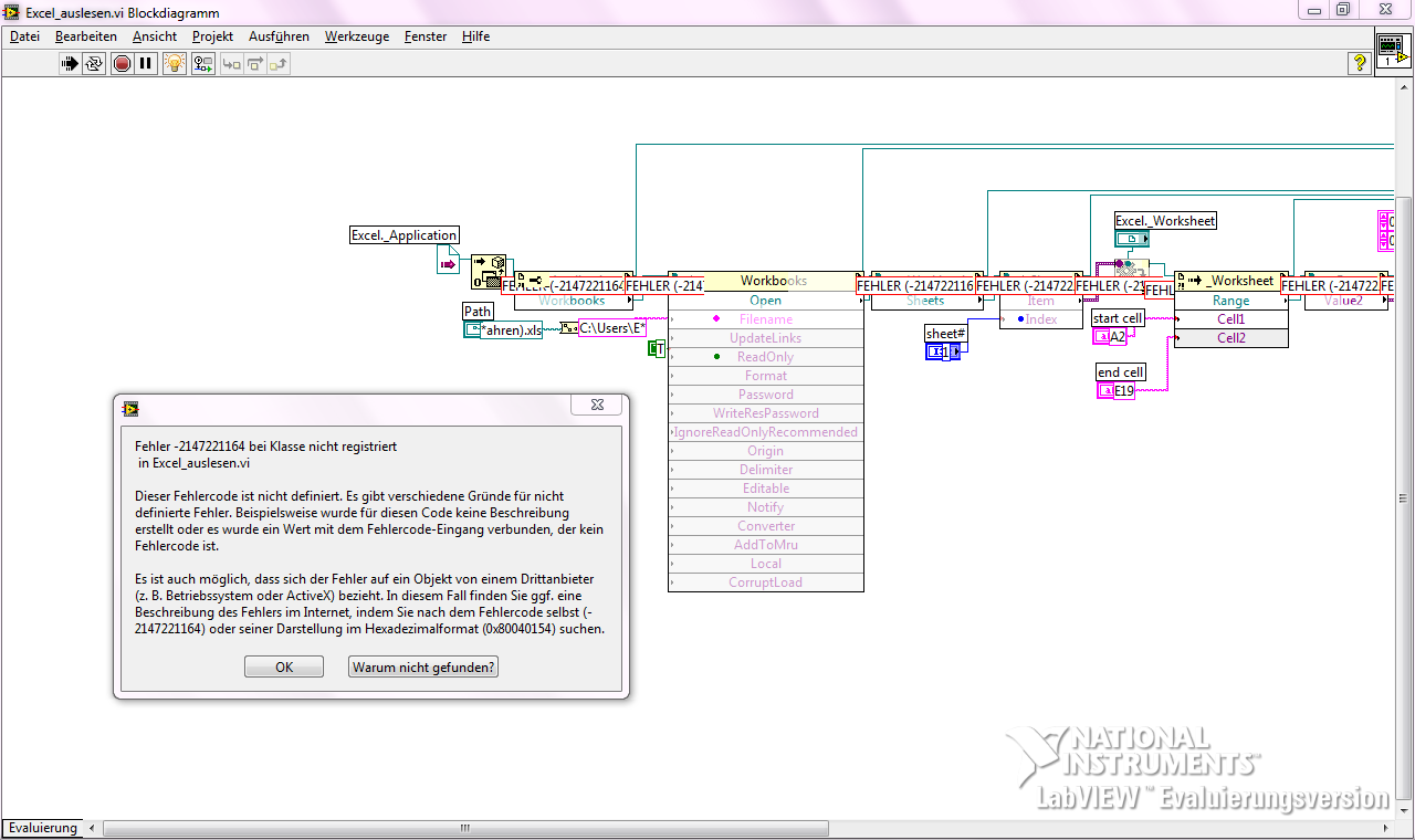

Ich wollte mit dem Beispiel gerne aus einer OpenOffice-Tabelle (die ich als .xls-Datei gespeichert habe) Werte auslesen, allerdings bekomme ich beim Ausführen durchgehend einen komischen Fehler angezeigt (-2147221164). Ich kenne mich auch noch nicht so gut in Labview aus. Über deine Hilfe würde ich mich deshalb sehr freuen.

hm, warum speicherst du nicht deine Tabelle als *.csv-File? Welche Daten willst du den aus deiner Tabelle auslesen?
Wenn du sie nämlich als *.csv-Datei abspeicherst, kannst du sie mehr als einfach mit dem
Read From Spreadsheet File VI
http://zone.ni.com/reference/en-XX/help/...heet_file/
auslesen und hast deine Tabelle als 2D-Array zur Verfügung Smile
