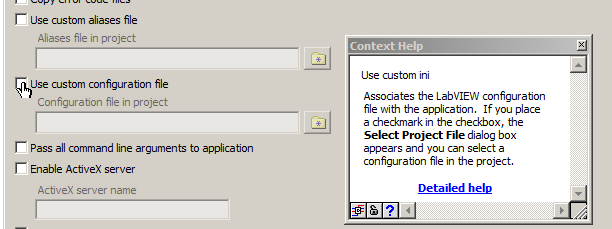

ich habe eine Frage, deren Antwort ich bisher im Forum nicht gefunden habe - also sorry, falls diese Frage hier schonmal gestellt wurde.
Ich möchte eine Exe erstellen, zu der LabView freundlicherweise ja gleich eine Exe.ini-Datei anlegt, also eine ini-Datei mit dem Namen meiner erstellten Exe-Datei. Nun möchte ich diese ini nutzen, um dort eigene Parameter für die Anwendung reinzuschreiben. Wenn ich aber am Quellcode etwas ändere und dann eine neue Exe erstelle, dann schreibt LabView diese ini komplett neu, und meine Parameter sind weg.
Um nun vor dem Erstellen der Exe die ini nicht jedesmal sichern zu müssen: Gibt es eine Möglichkeit, LabView zu "sagen", dass bestimmte private Daten in der ini nicht überschrieben werden dürfen? (Etwa durch einen bestimmten Abschnittsnamen)

Hallo Trinitatis,
erstelle deine Ini-Datei (inkl. aller Werte, die LabVIEW selbst noch haben will) und übernimm eine Kopie davon in dein Projekt.
Im AppBuilder stellst du dann ein, dass eben diese INI verwendet werden soll...

In den Build Specifications hier einen Haken setzen:
Ich hoffe, das ging schon in Lv80_img
Falls nicht, dann halt selber eine zweite Ini-Datei anlegen.
