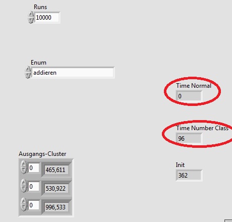

Hallo ihr wenigen LVOOP Nutzer *BNT zuwink*,
ich habe ein kleines Problem. Wollte mir ein Interpolationstool erstellen und um Rundungsfehlern / Fehlern bei prüfen auf Gleichheit etc. vorzubeugen habe ich mal eine einheitliche Number Klasse erstellt (dachte mir das wäre auch für andere Dinge ganz praktisch), die zweistufig erst über den allgemeinen Kindtyp Float, Signed und Unsigned auf die tatsächlichen Datentypen (U8,U16 etc. pp) als (Enkel) projiziert.
Initialisiert werden kann die Elternklasse "Number" über einen Variant alternativ jede Kindklasse mit dem korrekten Datentyp (U8 mit nem U8 etc. pp; typischerweise dürfte Initialisieren über Variant praktischer sein).
Soweit zur Architektur.
Jetzt habe ich darauf mal einen simplen Entwurf für Addition nachgebildet (es wird festgestellt ob die Datentypen identisch sind, wenn ja, wird einfach auf niederster Ebene die normale Addition durchgeführt. Aktuell ist das noch rudimentär implementiert, so dass ich die Laufzeit für die Kernfunktion addieren überprüfen kann (aktuell werden beliebige Datentypen für identisch gehalten; aber das stört ja nicht so lange die wirklich identisch sind).
Beim Testen (in der Number Klasse das VI "RuntimeTester") der Laufzeit kam dann der Schock. Mit Performanceeinbußen durch den Overhead (mehr Funktionen drumherum, mehr Speicherbedarf) hatte ich ja gerechnet, aber nach dem Tester zu urteilen liegen die Einbußen bei einem Faktor 1000 langsamer (etwa).
Und das kann ich mir überhaupt nicht erklären (intern macht der: Arrays mit Zahlen und "Number" Objekten Auswürfeln und dann einmal "normal" addieren und einmal mit der Klassenfunktion und gibt dafür die benötigte Zeit aus).
Hab auch schon rumgespielt mit Ablaufinvarianter Ausführung und höherer Priorität, aber von dem Faktor 1000 kommt man nicht wirklich deutlich weg.
Deswegen meine Frage: Produziert das immer so einen drastischen Overhead? Bin eigentlich beim LVOOP programmieren immer davon ausgegangen, dass ich im Zweifel lieber viele VIs mache als weniger, um die Wartbarkeit einzelner Komponenten besser zu gewährleisten. Muss man davon doch Abstand nehmen und nur Komplexe Dinge in Objekte packen? Und sich doch gedanken um den Zeitverbrauch machen... ?

Du schilderst einen interessanten Fall. Ich bin mir aber nicht sicher, ob der Vergleich der Performance von nativen elementaren mathematischen Operationen und der Implementierung solcher mit LVOOP geeignet ist, um die Performance von dynamic-dispatching zu beurteilen.
Schon die Addition von zwei Double-Array's würde man doch einfacher und performanter implementieren, indem man Sie mit Hilfe das Add-Operators addiert, ohne Schleife! Ich weis auch nicht genau, ob der Compiler das Schleifen-Konstrukt erkennt und wegoptimiert. Es könnte sogar sein, dass der Compiler erkennt, dass in dem ersten Fall in der While-Schleife zwei konstante Arrays addiert werden, diese Addition nur genau einmal vor der Ausführung der Schleife berechnet und das Ergebnis in die Sequenz einsetzt. Darauf könnte die Ausführungszeit von 0 ms hindeuten.
Auch ist die Zeitmessung nicht gut implementiert. Jeder der beiden Algorithmen sollte zwischen den Timern vielfach ausgeführt werden. Um den Optimizer auszuschalten, würde ich auch Zufallszahlen zu den Array-Elementen addieren.
Weiteres:
- In zweiten einen Fall versuchst Du die Schleife zu parallelisieren, in dem ersten Fall nicht.
- In zweiten einen Fall gibt es eine Case-Struktur, in dem ersten Fall nicht.
Der obige Vergleich hinkt also schon aus grundsätzlichen Gründen.
Ich habe in Deine Klassen-Implemetierung noch nicht wirklich reingeschaut. Versuch doch erst einmal die obigen Kritikpunkte zu beseitigen. Dann sehen wir weiter.
Gruß Holger

Ja okay, ist vielleicht unglücklich formuliert. Letztlich läuft es darauf hinaus, das der Laufzeitverlust eben vom Weggehen von nativen LV Funktionen herrührt und vom Wechsel auf mindestens ein VI das dynamisch dispatched wird (ergo: im Zweifel ein VI Aufruf zusätzlich). Aber ich werde auch gerne einen passendere Titelvorschlag akzeptieren.
Zitat:Schon die Addition von zwei Double-Array's würde man doch einfacher und performanter implementieren, indem man Sie mit Hilfe das Add-Operators addiert, ohne Schleife! Ich weis auch nicht genau, ob der Compiler das Schleifen-Konstrukt erkennt und wegoptimiert. Es könnte sogar sein, dass der Compiler erkennt, dass in dem ersten Fall in der While-Schleife zwei konstante Arrays addiert werden, diese Addition nur genau einmal vor der Ausführung der Schleife berechnet und das Ergebnis in die Sequenz einsetzt. Darauf könnte die Ausführungszeit von 0 ms hindeuten.
Anmerkung: Die Schleife / Arrays dienen natürlich im Grundsatz nur zum Ausdehnen der Laufzeit zu Testzwecken. Sonst kriegt man die Laufzeit ja eh nicht vernünftig gemessen.
Zitat:Auch ist die Zeitmessung nicht gut implementiert. Jeder der beiden Algorithmen sollte zwischen den Timern vielfach ausgeführt werden. Um den Optimizer auszuschalten, würde ich auch Zufallszahlen zu den Array-Elementen addieren.
Die habe ich doch bewusst jeweils vor und hinter die For Schleife gesetzt (?) für mich ist der Testfall addieren n mal ausführen. Zufallszahlen wollte ich deswegen nicht innerhalb der Schleifen addieren (sondern eben vorher auswürfeln) um zu vermeiden dass die Initialisierung der Testfälle in die Laufzeit einberechnet wird (hab da ehrlich gesagt auch bei meiner Klasse noch nicht getestet wie effizient die initialisiert; mir war aber wichtiger das die schnell rechnet). Könnte ich aber vielleicht mal nur beim "normalen" Addieren dazupacken, damit der die Schleife nicht wegoptimieren kann.

Vielleicht noch eine grundsätzliche Bemerkung zum Vergleich. Die Performance des dynamic dispatching sollt man besser mit statischen SubVI Aufrufen vergleichen. Das wäre doch etwas fairer.
SubVI Aufrufe haben im Vergleich zur Anwendung der elementaren Funktionen halt einen deutlichen Overhead.
Alternative Implementierung zu OO: Hast Du mal über die Implementierung Deiner Anforderungen mit Hilfe von polymorfic VIs nachgedacht? Diese können auch als inline deklariert werden und so die maximale Performance ermöglichen.
