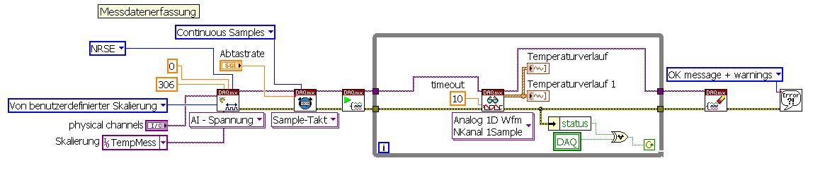

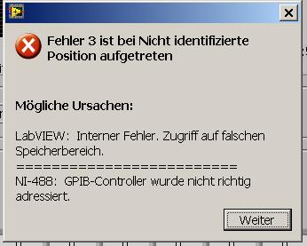

seit einiger Zeit tritt bei einem von mir programmierten VI immer fogende Fehlermeldung (siehe Anhang) auf. Meine Recherchen woher dieser Fehler stammen könnte verliefen ohne Ergebnis. Hat von euch schon mal jemand mit dieser Fehlermeldung zu tun gehabt? Ich habe nirgends eine GPIB-Controller, geschweigeden habe ich versucht ihn zu adressieren.

Da in der Fehlermeldung LabVIEW interner Fehler steht, denk ich das da ein problem mit dem DAQmx Treiber vorliegt.
Die geschichte mit den GPIB Fehler ist hier missverständlich. Die Fehler können auch mit der gleichen nummer von den GPIB Karten kommen, bedeuten dann aber was total anderes. In deinem Fall kommt er weder direkt aus dem DAQmx (messung zu schnell oder so), sondern aus der Schnittstelle zwische LabVIEW und DAQmx und da würd ich sagen hats was mit einem Treiber oder dem DAQmx bzw. LabVIEW selbst.

Das Verwunderliche an dieser Meldung ist, dass sie nur auftritt, wenn ich die Datenerfassung (siehe angehängte Vorschaubilder s.o.) beende. Mein VI habe ich zwecks Fehlersuch auch mal in der LabVIEW-Version 8.5 gespeichert und auf dem Rechner eines Bekannten getestet. Die Fehlermeldung tauchte da nicht auf.

Jens was mir im Screenshot direkt auffällt,
du startest eine Task, stoppst sie aber nicht sondern machst einen Clear Task.
Meiner Meinung nach (steht auch in der Hilfe des Clear task) ist es sauberer vor dem Clear ein Stop Task
einzufügen. Vielleicht hilft es ja weiter.
