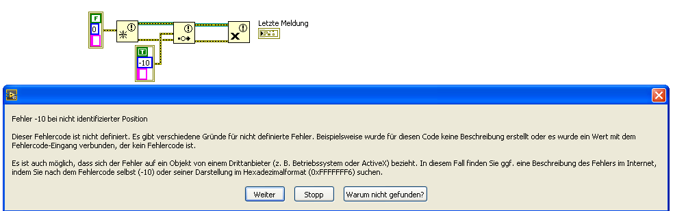

Wenn die automatische Fehlerbehandlung aktiviert ist, dann wird beim Freigeben der Melderreferenz von LabVIEW eine Fehlermeldung ausgegeben. Mit dem Fehler, der über den Melder verschickt wurde. Wird die letzte Meldung mit einer Anzeige verbunden, dann bleibt die Meldung von LabVIEW aus.
Ich hab hier nur LabVIEW 2015.f02 32-bit.
Ich hätte gedacht, die letzte Meldung wird einfach unter drückt, wie bei anderen Meldungen auch.

Hat ein wenig gedauert, bis ich verstanden habe, worauf du hinaus willst, aber ich halte das für ein korrektes Verhalten von LabVIEW und keinen Bug.
Bei Aktivierung der Option "Enable automatic error handling dialogs" wird JEDER Ausgang eines VIs, der einen Error-Cluster mit Fehler enthält und nicht verbunden ist, bei Auftreten eines Fehlers einen Dialog auslösen.
Da "Release Notifer" in deinem Bsp einen solchen unverbundenen Error-Ausgang enthält, tritt das spezifizierte Verhalten auf.

(13.05.2016 09:08 )wladimir s schrieb:  Wenn die automatische Fehlerbehandlung aktiviert ist, dann wird beim Freigeben der Melderreferenz von LabVIEW eine Fehlermeldung ausgegeben.
Im Allgemeinen ist das von LV ja auch so gewollt. Dieses Verhalten hat im Allgemeinen aber nichts damit zu tun, dass die Quelle des Fehlers ein Melder-Element ist. Diese "automatische Meldung" besagt ja nur, dass innerhalb des Elementes (hier zufällig ein Melder-Element mit Errorcluster als Datentyp) ein Fehler aufgetreten ist.
Zitat:Wird die letzte Meldung mit einer Anzeige verbunden, dann bleibt die Meldung von LabVIEW aus.
Dieses Verhalten sagt mir, dass es sich tatsächlich um die "automatische Fehlerbehandlung" handelt.
Zitat:Mit dem Fehler, der über den Melder verschickt wurde.
Das jedoch ist tatsächlich nicht so schön: Das muss wohl daran liegen, dass der Melder so intelligent ist, am Fehlerausgang den Wert des Datentyps auszugeben, wenn denn der Datentyp "Error-Cluster" heißt. Ob das zielführend ist?
Zitat:Ich hätte gedacht, die letzte Meldung wird einfach unter drückt, wie bei anderen Meldungen auch.
Scheint wohl am Datentyp des Melders zu liegen ...

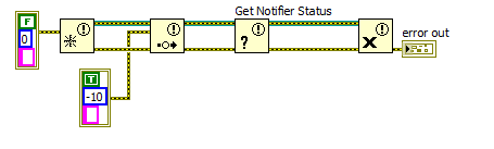

Nein, dem ist NICHT so! Die Meldung wird durch den unverbundenen Ausgang "Last Notification" am Ausgang von Release Notifier erzeugt. Zur Verdeutlichung: Das folgende Bsp erzeugt 2 Dialoge (1x von "Get Notifier", 1x von Relase Notifier)

Ich habe bis jetzt gedacht, das die automatische Fehlerbehandlung nur auf die Fehleranschlüsse in den mitgelieferten VIs reagiert. Wieder was dazugelernt.
13.05.2016, 17:26
RE: Fehler Melder
(13.05.2016 15:08 )wladimir s schrieb:  Ich habe bis jetzt gedacht, das die automatische Fehlerbehandlung nur auf die Fehleranschlüsse in den mitgelieferten VIs reagiert. Wieder was dazugelernt.
Klar kann man das denken. Ganz ehrlich, ich hätte das im ersten Moment auch vermutet. ABER: Wie soll man es wesentlich anders umsetzen, als auf alle nicht verbundenen Fehlerausgänge zu reagieren? Woher soll bei mehr als einem Ausgang mit Datentyp Error LabVIEW wissen, welches jetzt der wahre "Error-Ausgang" ist? Die Logik, die man sich dann programmieren darf, steht im keinen Verhältnis. Und komm nicht mit "Error-Ausgang" ist der rechts unten im Connector-Pane. Das ist zwar eine Empfehlung, aber kein MUSS.
