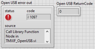

Beim Aufruf einer C++ DLL zur Kommunikation mit einem Controller eines Profilprojektors erhalte ich den Fehler 1097, da die übergebenen Parameter wahrscheinlich nicht korrekt sind.

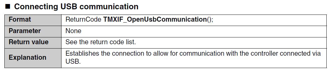

Der Import der DLL-Funktionen mit dem Import Shared Library Wizard ist nicht möglich, da die folgenden Symbole nicht definiert sind: ReturnCode.
Also habe ich versucht, eine einfache Funktion (USB-Verbindung mit Controller herstellen) nur mit Returncode und ohne Parameterübergabe aufzurufen.
Das Format der Funktion zum Verbinden der USB-Kommunikation ist:
ReturnCode TMXIF_OpenUsbCommunication();

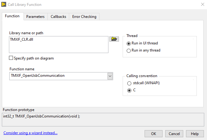

Mein Funktionsaufruf über Call Library Function:
int32_t TMXIF_OpenUsbCommunication (void);
Ich habe auch verschiedene Rückgabetypen ausprobiert oder Calling convention stdcall, erhalte aber immer den Fehler 1097.
Ich gehe davon aus, dass ich die Funktionen der DLL nicht aufrufen kann, da der Rückgabewert als "ReturnCode" definiert ist und deshalb der Funktionsaufruf nicht ohne weiteres in LabVIEW möglich ist.

Das bedeutet, der Rückgabewert sollte ein 32 Bit Integer sein und der Funktionsaufruf in LabVIEW
Zitat:int32_t TMXIF_OpenUsbCommunication (void);
ist soweit auch korrekt, aber es ist bisher nicht nachvollziehbar, warum es nicht funktioniert?

Wenn ich eine (einfache) Konsolenanwendung erstelle und z.B. die Funktion TMXIF_GetDllVersion aufrufe, dann funktioniert es ohne Fehler.
Mache ich das exakt identisch innerhalb einer Wrapper-DLL, welche anschließend von LabVIEW aus aufgerufen wird, dann poppt der C++ Debugger mit einem Fehler auf, dass nun in kernelbase.dll etwas komplett schief läuft.
Ich habe nicht die geringste Ahnung, was diese TMXIF DLLs machen, dass sich das derart komisch verhält.
Nachtrag: Bevor Nachfragen kommen: Wenn ich meine Wrapper-DLL aus der Konsolenanwendung heraus aufrufe, funktioniert es auch.
