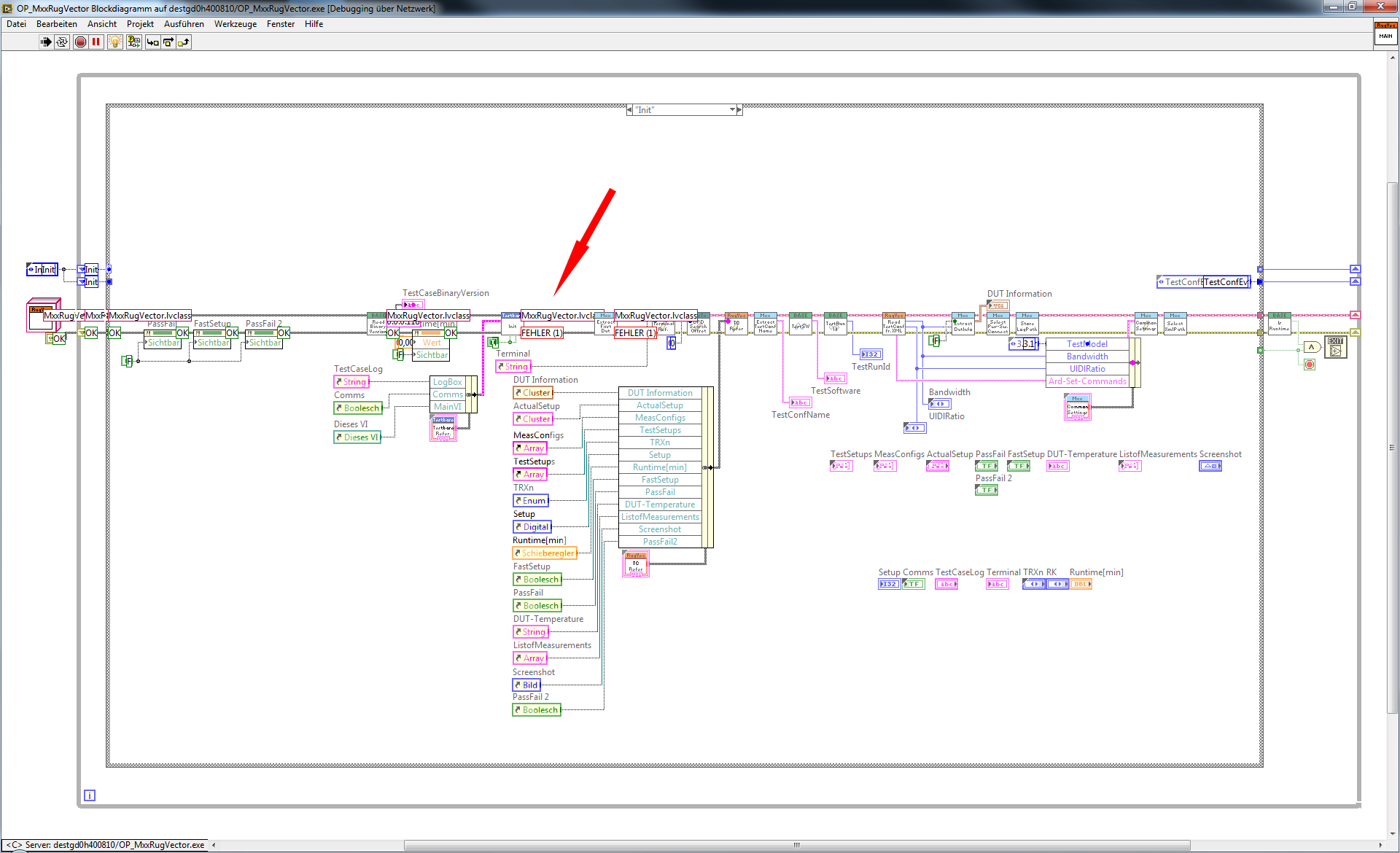

ich habe verschiedene LV-Projekte von LV2012 auf LV2014 umgestellt. Aus den Projeken baue ich Applikationen, die dann auf anderen Rechnern zum Einsatz kommen.
Nun habe ich das Problem, dass wenn ich die Applikation mittels "Fehlersuche in Anwendung oder DLL" laufen lasse, diese nach kurzer Zeit mit "Fehler1: Ungültige Referenz" abbricht. Dabei ist es egal, ob ich die Fehlersuche auf dem selben PC starte, auf dem die Applikation läuft, oder über das Netzwerk von einem anderen PC. Starte ich die Applikation ohne Fehlersuche läuft sie fehlerfrei zu Ende.
Muss ich in der Build-Spezifikation durch die Umstellung auf LV2014 etwas ändern?

>> Bricht eigentlich das Remote-Debugging mit Fehler 1 ab oder deine Anwendung?
Der Fehler tritt in der Anwendung auf und zwar beim ersten Start des Debuggings hier:

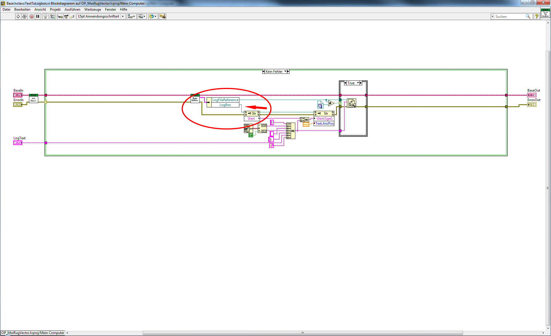

Bei jedem weiteren Start tritt der Fehler hier auf:
Bei einer tieferen Untersuchung zeigt sich, das der Fehler beim ersten mal hier auftritt:

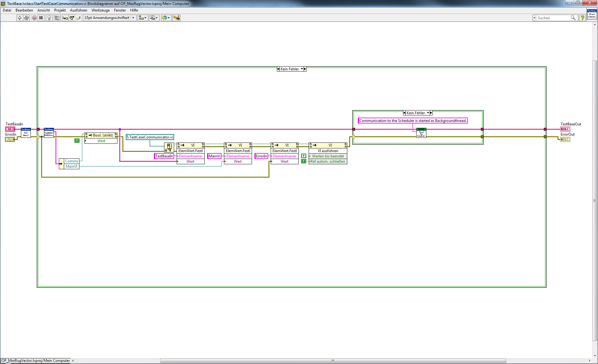

Dieses Sub-VI wird aus einem VI aufgerufen, welches im Hintergrund als paralleler Thread läuft. Gestartet wird es so:

ja, ich bin mir sicher, dass der parallele Thread nicht vorzeitig beendet wird. Wie schon beschrieben gab es bei LabView2012 oder im regulären Ablauf nie Probleme damit.
Ich habe das Sub-VI in mein Main-VI mit eingefügt (also ein wenig umgebaut und auf das Starten im Hintergrund verzichtet) und jetzt funktioniert die Fehlersuche wieder. Das Problem liegt also an der Übergabe der Referenzen beim Start als paralleler Thread (vierter Screenshot in meiner letzten Antwort).
