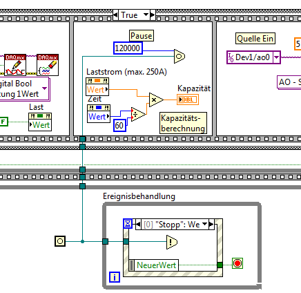

Hallo!
Ich habe folgendes Problem: Ich würde gerne eine flache Sequenzstrukur stoppen, wenn ich den Stopp-Button betätige. Aber das Programm sollte beendet werden, egal in welchem Rahmen das Programm momentan ist.
Sonstige .vi  Studienarbeit_Entladen_Laden_eines_Akkumulators_mit_RSD.vi (Größe: 41,41 KB / Downloads: 342)

Ich würde das mit einer State Machine programmieren, nicht mit einer Sequenz.
Und bitte nächstes Mal die LabVIEW-Version Deines VIs angeben. Rulez

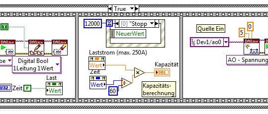

Flache Sequenz Stoppen
Die State-machine würde Dir hier gar nichts nützen, wenn Du die 12sek-wait-Funktion so beibehälst wie sie ist. Die läßt sich auch in einem State einer State machine nicht stoppen. Besser gesagt: Sie läßt sich überhaupt nicht stoppen.
Ich würde es hier so machen: Wait durch Ereignisstruktur mit Ereignis "Stop"-Wertänderung ersetzen. Wenn der Stop nicht kommt, verhält sich die Ereignisstruktur wie ein normales Wait. Wenn Stop gedrückt wird, wird das Warten sofort unterbrochen.
Die anderen beiden Sequenzen brauchen keine nennenswerte Zeit, deshalb müßte es so funktionieren. Allerdings wird hier bei Stop immer noch die dritte Sequenz ausgeführt. Wenn das nicht erwünscht ist, müßte eine State machine verwendet werden.

17.01.2011, 15:09 (Dieser Beitrag wurde zuletzt bearbeitet: 17.01.2011 15:29 von Lucki.)
' schrieb:Vorsicht, Lucki! Deine Variante könnte dazu verleiten, immer da ne Event-Struktur einzubauen, wo man ein ähnliches Problem hat...das ist aber ein absolutes NoGo! Immer nur eine Eventstruktur pro Blockdiagramm, bitte!
Natürlich habe ich das Vi daraufhin angesehen, daß es kein weitere Ereignisstruktur enthält. Trotzdem gebe ich Dir Recht: ich würde hier sicherlich eine Ereignsstruktur für mehr als ein Ereignis verwenden wollen, und gerade deshalb würde ich diese kostbare Struktur nicht für so eine Trivialität verplembern. Der Vorteil ist hier nur, daß es mit Codeänderungen, die nicht länger als 2 min daueren, erst mal funktioniert.
Für die Verwendung von Ereignisstrukturen gilt vor allem der Lieblingsspruch meines Lateinlehrers: "Quod liced Jovi, non liced Bovi" (Was Jupiter erlaubt ist, ist dem Ochsen nicht erlaubt). Will sagen: Wer bis in den letzten Hirnwinkel verstanden hat, wie Ereignsistrukturen funktionieren, für den ist die Empfehlung von NI ausreichend: Nicht mehr al 1 Struktur pro (unabhängige) Schleife. Für die "Bovis" hingegen gilt Deine striktere Empfehlung in vollem Umfang.
Mit einer allgemeinen Ereignisbehandlungs-Schleife (in der man dann auch weitere Ereignisse behandlen würde), sähe eine Lösung z.B so aus:
17.01.2011, 15:34
Van Mummel Offline
Beiträge: 20
Registriert seit: Sep 2010
0815
Hallo!
An der Stelle wo die Ereignissstruktur eingefügt wurde, benötige ich keinen Stopp. Ich würde einen Stopp für das gesamte Programm benötigen, egal an welcher Stelle es momentan ist. Das ist mein Problem. Und die .txt-Datei wird auch nicht komplett ausgefüllt. Bei dieser wird nur der Entladevorgang aufgezeichnet der im Rahmen 3 in der While-Schleife festgehalten ist. Aber der Ladevorgang auch in Rahme 2 aber in der flachen Sequenz wird nicht mit aufgezeichnet. Das ist auch noch so ein Problem was ich habe. Aber hauptsächlich das Stopp-Problem.
Also sollte es mit einer State Machine lösen und gibt es noch eine Lösung, wo ich die Struktur von dem Programm beibehalten könnte?
