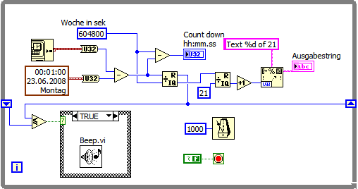

ich hoffe es kann mir jemand weiterhelfen. Ich möchte jeden Montag um 00:01 Uhr auf einer String-Anzeige einen anderen Text anzeigen. Es gibt ingesamt 21 versch. Texte. Danach soll es wieder von vorne anfangen. Wie kann ich das am besten realisieren.
Danke im Voraus
P.S. Ich habe ein Grundlagenbuch und habe es auch gelesen!

Da Dir noch niemand geantwortet hat, nehme ich jetzt Dein Anliegen mal als (oder richtiger: statt) Morgengymnastik, siehe Vorschlag. Und viel Spaß beim Starren auf den Bildschirm die nächten 21 Wochen, diese Zeit brauchst Du ja um zu sehen ob alles richtig funktioniert. ?
Sonstige .vi  woche.vi (Größe: 14,07 KB / Downloads: 210)
