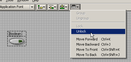

Ich möchte einen Schalter gern verschieben sowie seine Größe verändern. Normal ist das ja kein Problem, nur leider schon im konkreten Fall. Das Bild im Anhang verdeutlicht das Problem: während die Schalter K2,... verschiebbar sind, passiert bei K1 gar nichts. Ist dieser irgendwie geschützt oder etwas ähnliches?

Der ist im FP als "Locked" markiert. Unlock sollte helfen:
