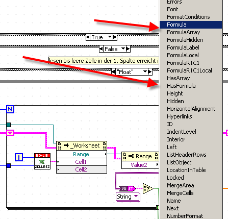

irgendwie steh ich mit meinem problem mal auf dem schlauch... Blink
ich habe ein excelformular, das ich mit LV auslese und später schreibe,
jedoch möchte ich NICHT die Werte der Zelle lesen, sondern die hinterlegten Formeln...
Jemand eine Idee ?
Wacko
Erledigt...Smile
hab den wald vor lauter bäumen nicht gesehen "funktion FORMULA"
Tippen
Thx an Christian für den schlag vor´n kopf... Wink

' schrieb:hab den wald vor lauter bäumen nicht gesehen "funktion FORMULA"
Tippen
büddeSmile
die Eigenschaft "has Formula" sieht auch ganz interessant aus ...Wink
