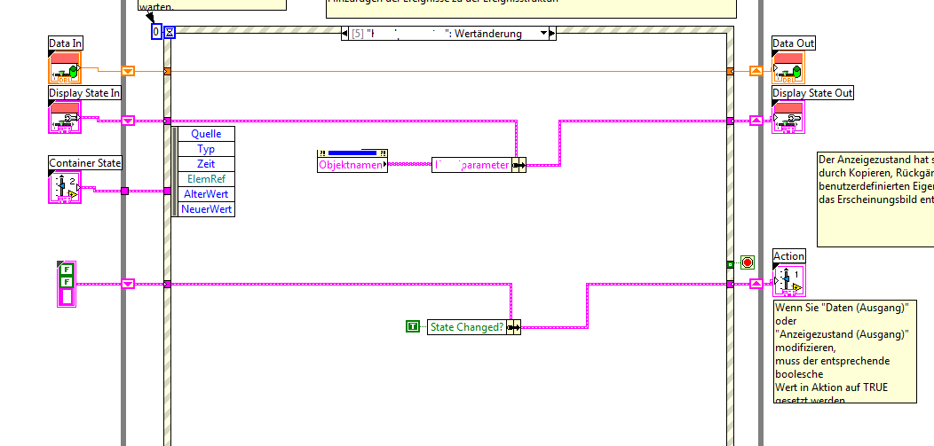

Ich habe eine Frage zum XControl -
wenn ich einen Wert verändere und dann StateChange auf TRUE setze, wird dann in der Datei Facade.VI das Event "Anzeigezustandsänderung" aufgerufen? Oder wird Anzeigezustandsänderung aufgerufen, wenn ich eine Eigenschaft Lesen/Schreiben eingebaut habe und mittels Eigenschaftsknoten einen Wert setze/auslese?
Wenn ich jetzt etwas ändere - in dem Zustand wie hier - und ein Element auf dem Frontpanel muss sich dadurch mitverändern - muss ich das auch in diesem Case machen - oder aber, wenn ich in Anzeigezustandsänderung eine Abfolge hab, die entsprechend der Werte aus DisplayState die Anzeige anpasst? Dann muss die aber nachfolgend aufgerufen werden - darum meine Frage, ob die aufgerufen wird, wenn ich Action - StateChange auf TRUE setze.

Nein, StateChange auf TRUE löst kein Event aus.
Ausführliche Antwort http://www.labviewforum.de/Thread-XControl-Action
