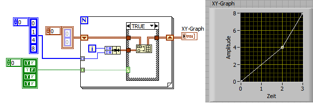

Ich habe vier Werte die ich über eine AI Karte einlese. Diese 4 Werte möchte ich mir in einem Graphen anzeigen. Ist bisher nicht das Problem. Jedoch möchte ich mir die Werte nur dann anzeigen lassen, wenn ein Schalter auf true ist. Ist eigentlich auch kein Problem, wenn man Plan 'B' nimmt. Den Wert der zum Graphen geht einfach "umleitet". Aber dann hab ich einen Sprung im Graphen, d.h. der fehlende Wert am Graphen zeigt den Sprung auf bzw. von Null an. Aber eigentlich möchte ich den Wert nur ausblenden. Also hat jemand eine Idee? Welchen Graphen nimmt man da und wie kann man den einzelnen Graphen ausblenden? Die x-Achse ist übrigens eine Zeitachse und die y-Achse die der Eingänge.

Ersetze die Werte, die du nicht sehen willst mit "NaN", dann werden zwar Werte in den Graphen "gespeist", diese sind aber nicht zu sehen!

Deinw Antwort ist schon irgendwie krude: Hauptsache ist doch, die Werte sind unsichtbar, und die "nicht manipulierte Werte" sind doch weiterhin im Originalarray da, da geht doch nichts verloren.
Ein Nachteil ist nur, daß der Plot, wenn sich ein NaN zwischen den Werte befindet, an dieser Stelle unterbrochen ist, die Linie ist nicht durchgezogen.
Alternativ müßtest Du einen XY-Graphen verwenden, dann kannst Du Punkte ausblenden, ohne daß die nachfolgenden Punkte nach links rutschen.

Alternativ müßtest Du einen XY-Graphen verwenden, dann kannst Du Punkte ausblenden, ohne daß die nachfolgenden Punkte nach links rutschen.[attachment=43152:temp.png]
ich will doch nicht unterbrechen, sondern einfach nur die Anzeige des Plots ein- oder ausschalten!!
Funktioniert ja auch mit dem Eigenschaftsknoten, allerdings hab ich nur rausgefunden wie's mit dem 1. Plot geht und nicht wie mit den Restlichen!!
