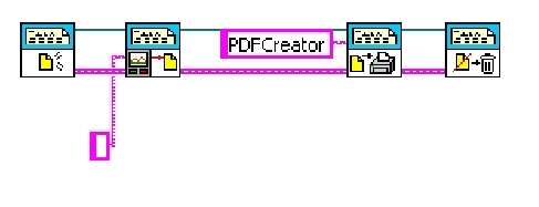

Hallo
Ich erstelle ein Report mit dem (Frontpanel-Grafik an Report anfügen).vi und möchte nicht den VI-Namen angezeigt haben. Kann mir jemand sagen wie Ich diesen VI-Name unterdrücken kann.
ralf

Du meinst den VI-Namen der unten rechts an der Grafik angefügt wird.
Schliesse an dem Anschluß "Beschreibung" eine Stringkonstante an und schreibe in diese mindestens ein Leerzeichen rein.
Damit ist Dein Problem gelöst.

Frontpanel-Grafik an Report anfügen aber den VI Namen nicht Anzeigen
' schrieb:Du meinst den VI-Namen der unten rechts an der Grafik angefügt wird.
Andreas
[attachment=29021:attachment]
Oft sind es die kleinen Dinge die einen das Leben schwer machen
ralf
