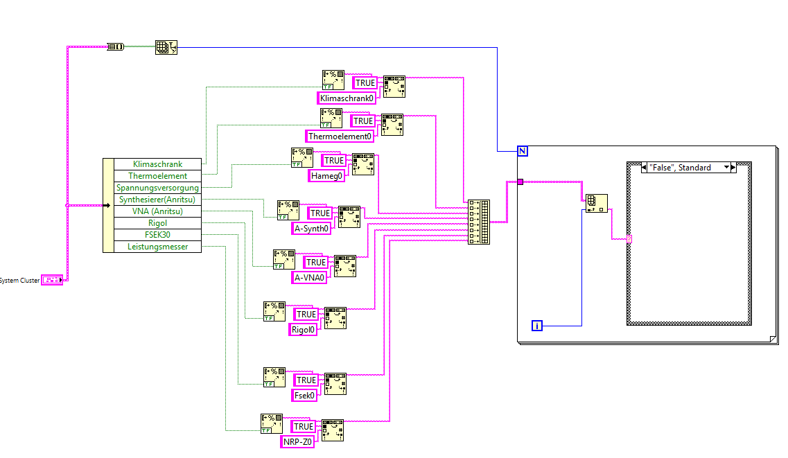

Schönen guten Morgen ans Forum,
ich möchte eine Geräteauswahl über ein Boolesches Cluster durchführen und bei den ausgewählten Geräten Aktionen durchführen. Dafür habe ich auch eine Lösung hinbekommen. Die Frage meiner Seite wäre nur, ob (höchstwahrscheinlich) man das besser lösen könnte. Danke schon mal für eure Tipps.
Mfg Eyk
14.0 .vi  Test.vi (Größe: 15,66 KB / Downloads: 139)

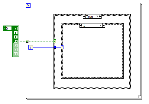

AutoIndizierung und ohne String Umwandlung:

Hallo eyk,
- statt der Kombination aus FormatIntoString und SearchAndReplaceString könntest du auch einfach eine Select-Node verwenden…
- statt des IndexArray in der FOR-Loop könntest du auch dein Eingangstunnel auf autoindizierend setzen…
- Mit aktiver Autoindizierung benötigst du keine Abfrage der Clustergröße…
- Du könntest statt mit einem Stringarray auch direkt mit dem boolschen Array arbeiten…
Zusammenfassend könnte dein VI auch so aussehen:

Mal wieder vielen Dank für eure Hilfe. Hat wunderbar funktioniert. Ich müsste wahrscheinlich wirklich mal an einer Schulung teilnehmen um auf sowas zu kommen. Noch einen schönen Tag.
