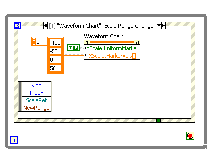

Ich habe folgendes Problem:
Ich möchte einen fixen Raster bei einem Graphen haben. Doch leider setzt LV den Raster wieder auf irgendeinen Wert sobald sich irgendetwas an der Scalierung ändert (Zoom, Verschieben, etc).
Ich habe jetzt diese Ereignisse mit dem 'Scale Range Change' Event abgefangen und dann den Raster neu gesetzt. Das funktioniert auch soweit recht gut, nur sieht man wärend des Verschiebens immer kurz den falschen Raster eingeblendet.
Kann man irgendwie verhindern, dass LV den Raster automatisch ändert?

Idee:
Setze "UniformMarker" auf "False" und setze die Marker per PropertyNode MarkerVals[] von Hand.
Kleiner Denkanstoß:
Das kann natürlich noch etwas ausführlicher gestaltet werden, indem du die aktuellen Grenzen der x-Skala ausliest und daraus die aktuellen MarkerValues erstellst. Aber das darfst du selber machen.
