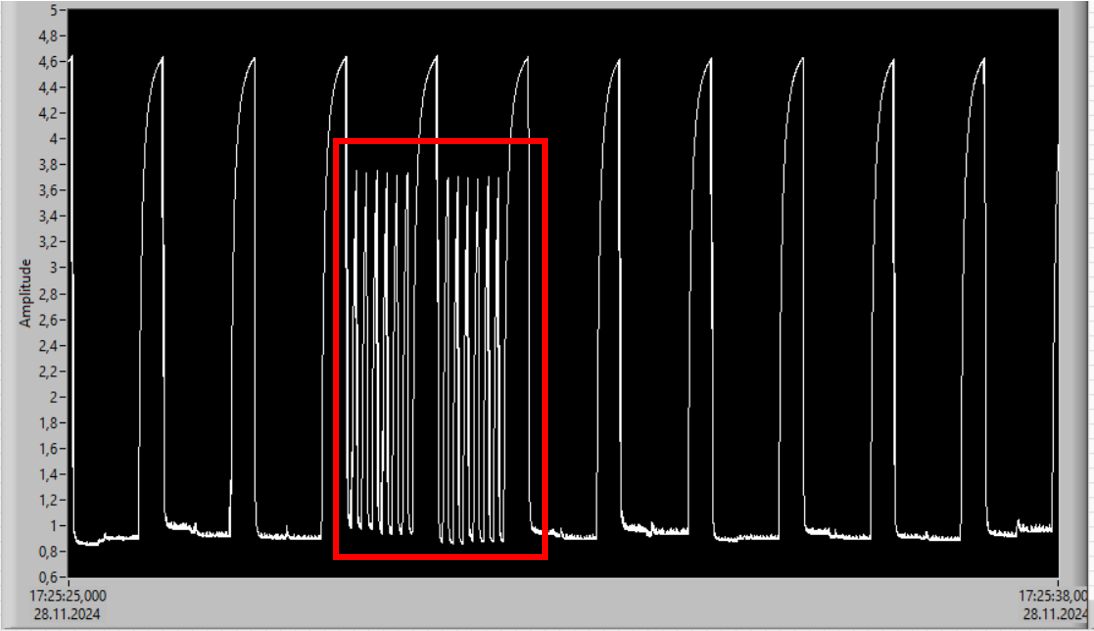

Ich habe eine ziemlig große TDMS-Datei von ca. 1Gb+(4 Kanäle bei 400Hz Abtasttung über mehrere Stunden).
Diese Datei würde ich gern als ganzes Analysieren und zwar die Anzahl der Signale.
Die erste Herausforderung ist er die Rückmeldung gibt das mein Speicher voll ist, wenn ich alles rein laden möchte. (Siehe LV 2020 im Anhang(, wenn man -1 bei "Anzahl" eingibt)).
Die zweite Herausforderung, mit welcher Funktion zählt man am besten die Signale?
(Im Anhang ein Bild, wo man als Beispiel das Signal sieht. Wie im rot markierten Bereich zu sehen ist, kann es vorkommen dass im unteren Bereich mehrfach Signal ausgelöst werden, diese sollen nur einmal gezählt werden.)

Die simple Antwort lautet: man analysiert den/die Channels eben nicht als Ganzes, sondern stückweise…
Zitat:Die zweite Herausforderung, mit welcher Funktion zählt man am besten die Signale?
Indem du eine "Funktion" (aka subVI) erstellst, welches die Messdaten analysiert und anhand deiner Requirements auswertet!
Wenn du weißt, wie ein "Signal" definiert ist, dann kannst du diese Definition auch in einen Algorithmus verpacken…

Zitat:Gibt es daher eine bessere Funktion als die im Anhang angegebene um teile der TDMS auszulesen?
Es gibt diese TDMSRead-Funktion, was benötigst du da "besseres"?
Diese Funktion hat Inputs für die Anzahl der zu lesenden Samples...
Zitat:Gibt es für das untere Signal evtl. bereits existierende VIs um die Anzahl der "Schwingungen" zu zählen?
Gibt es, aber eben für "allgemeine" Anwendungen. Du willst aber ein "spezielles" Muster mit deinem Vorwissen ermitteln -> du erstellst dir also einen speziellen Algorithmus...

Zu der zweiten Frage: es gibt ein paar VIs um einen Anfang zu bekommen:
Waveform/Analog Waveform/Measurements/Monitoring
-> Basic Level Trigger Detector & Waveform Peak Detection
Signal Processing/Signal Operation
-> Threshold Detector
Waveform Peak Detection merkt sich vorige Aufrufe, so dass man es mit Signalabschnitten füttern kann.

Ah das gibts also scheinbar schon fertig. Wollte auch grade anmerken, dass du zum einen bei Stückweiser Nutzung gerade genau in einem "Signal" ein "Dateiende" haben kannst, was du richtig als Ausnahme behandeln musst (nicht doppelt zählen, nicht garnicht zählen). Bei den Signalen die du hast dürfte eine einfache Threshhold Detection für die "großen" Signale ausreichend sein. So sauber wie die jeweils aussehen könnte es reichen lediglich zu ermitteln das der Threshhold überschritten ist und erst nach erneutem unterschreiten des Threshholds das nächste Signal zu Verarbeiten. Für die Verarbeitung der kleinen Signale dann nur noch prüfen ob du zählen musst oder nicht. Im Prinzip reicht dafür ein Flag zu setzen, dass immer beim erreichen eines Großen Peaks zurückgesetzt wird.
So wie ich das verstehe liefert dir der Peak Detektor alle Peaks sowie die zugehörigen Positionen im Signal sowie die Peakhöhe. Das heißt das würde dir sogar schon für die (Vor-)filterung deiner Daten reichen. Du musst dann bei der Höhe (Amplitude) nur noch festlegen ab welcher Höhe du den Peak als großen Peak zählst. Und wie gesagt an Schnittstellen zwischen Signalabschnitten kann Ausnahmenbehandlung notwendig sein.
Gruß Kiesch
P.S: Achja, aus dem Beispiel habe ich geschlossen, dass die kleinen Peaks immer deutlich kleiner sind als die Großen. Wenn das nicht der Fall ist, musst du tatsächlich die Signalform der Peaks mit auswerten (kleine Peaks deutlich kürzer).
