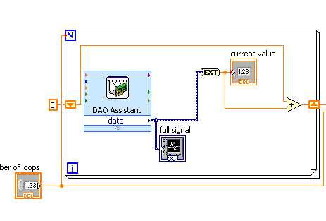

Ist der DAQ-Express denn um einiges langsamer als die normale Programmierung? Mein Ziel ist es mit etwa 500 Hz eine Spannung einzulesen (mit einem Sample pro Herz) und das schafft er einfach NICHT. Öffne ich den Express-Assistenten kann ich die Messwerte sehen, lasse ich danach mein Programm laufen hat er große Schwierigkeiten bzw verhält sich wie aufgehängt.
Ich habe mal das Bild meines Loops angehängt, sooo schwer kanns doch nicht sein!

' schrieb:Ist der DAQ-Express denn um einiges langsamer als die normale Programmierung?
Zitat:Ich habe mal das Bild meines Loops angehängt, sooo schwer kanns doch nicht sein!
Naja, langsamer ist er wohl eher nicht.
Er macht halt alles das, was du nicht machen willst. Nämlich Task initialisieren und Task beenden. Und wenn du das in einer Schleife machst, wird halt pro Schleifendurchlauf die Task einmal initialisiert und auch geschlossen. Und das ist es dann, was so lange dauert: das Initialisieren.
