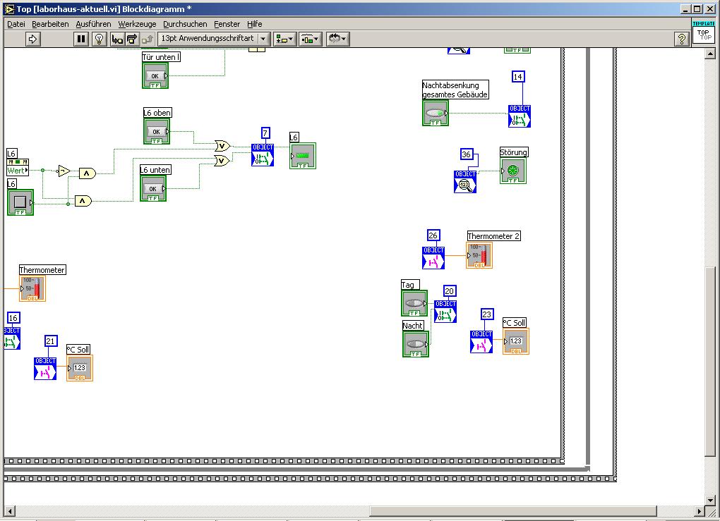

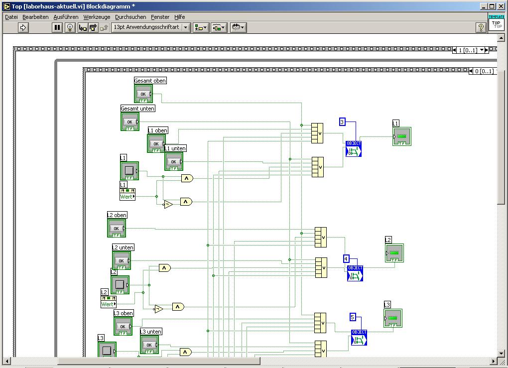

Hi!
Ich habe mal eine Grundsätzliche Frage, wie ich eine solche Steuerung aufbauen sollte. Ich habe mal zwei Ecken meines jetzigen Blockdiagramms mit angehängt. (hab ich nicht erstellt, sondern soll daran weiter entwickeln.)
Was ist diese Sequenzstruktur? Und warum liegt die da doppelt mit ner While-Schleife drum herum?
Darin befindet sich die gesamte Steuerung für Licht, Heizung und Rolläden. Das einzige, was funktioniert, ist die Heizung. Davon werden auf der Visualisierung die tatsächlichen Werte angezeigt.
Mein Problem ist, dass ich nur den Inhalt der While-Schleife verändert habe. Andere Buttons (Schaltverhalten: Latch, wenn losgelassen, hab ich auch noch nicht ganz verstanden) für die Lichtsteuerung und jetzt kann ich über die Visualisierung kein Licht mehr schalten...
Was ist passiert? Hätte jemand Lust und Zeit, sich einmal anzusehen, was hier los ist?

Die Struktur sieht sehr seltsam aus. Das schreit meiner Meinung nach förmlich nach einer State-Machine....
An den Screenshots kann ich leider nicht viel erkennen.... Lad' doch mal das VI hoch.

eine Sequenzstruktur dient normalerweise dazu, "platzsparend" im BD mehrere Sachen hintereinander (also sequenziell) abzuarbeiten. Was die in diesem Programm verloren haben, weiss ich auch nicht. Bei dem momentanen Status sind die überflüssig.
Da SubVI's fehlen, ist eine weitere Analyse aber schwierig bis unmöglich.

Wie krieg ich das denn nun hin? Jede Steuerung (Jede Lampe, die Heizung, etc in eine eigene While-Schleife im BD?

also das Blockdiagramm was du da hast ist wirklich sehr unübersichtlich. Ich würde zunächst versuchen die boolschen Verknüpfungen in SubVi`s zusammenzufassen. Danach legst du diese in eine While-Schleife und lässt Sie nacheinander ablaufen. Ich würde die auch noch ein Timing empfehlen, z.B. bis zum nächsten von 200?ms warten. So sparst du dir Systemleistung denn bei dieser Steuerung kommt es ja sicherlich nicht auf ms an.

nu hab ich das kapitel im Handbuch gelesen komplett. Hört sich ja ganz gut an, aber wenn ich jetzt das aufbauen wollte, müsste ich ja für jede Lampe eine Ereignisstruktur anlegen und dann für jeden Button ein Ereignis-Case mit dem Ereignis Wertänderung, hab ich das richtig verstanden?
Also so:
MFG Meike
05.03.2008, 11:41
Grundsätzlicher Aufbau?
' schrieb:Hallo Jens,
MFG Meike
Nein und Ja.
Nein, du brauchst nur eine Event-Structure, und Ja, innerhalb musst du dann für jeden Button ein Event definieren.
Mehrere Event-Structures innerhalb eines VI's sind sogar extrem gefährlich, das führt in der Regel zu sehr großen Schwierigkeiten.
MfG, Jens
