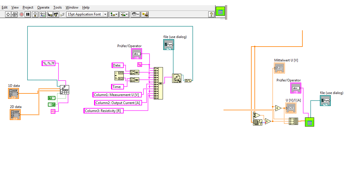

Sehr geehrte Damen und Herren,
ich, Lv09_img2 User, habe die Aufgabe ein Messgerät zu programmieren. Die Messwerte sollen in eine Tabelle reingeschrieben werden und bei neuer Messung dazugefügt werden.
Ich habe das Problem, das entweder die Datei ersetzt wird oder der Header mehrfach eingespeichert wird.
Ist mein Konstrukt grundlegend falsch bzw. ist diese Kombination nicht möglich? Habe ich was vergessen?
Siehe Anhang!
Vielen Dank im Voraus!

Das Problem sind die sich überschneidende Drähte und dass du von Rechts nach Links programmierst. Da muss LabVIEW durcheinander kommen.
Scherz beiseite, hast du die Hilfe zu "Write to Text File" gelesen?
Zitat:file: can be a refnum or absolute file path. If you wire a path to the file input, the function opens or creates the file before writing to it and replaces any previous file contents. If you wire a file refnum to the file input, writing begins at the current file position. To append to an existing file, set the file position to the end of the file by using the Set File Position function. The default is to display a file dialog box and prompt you to select a file.
If you specify an empty or relative path, this function returns an error. If you specify a path to a hidden file, this function returns an error.
Da du mit einem Pfad ins SubVI reingehst, wird also bei jedem Aufruf entweder ein neuer File angelegt oder, falls der File-Name schon exisitiert, dieser überschrieben.
Wenn du das anders haben willst, verwende "Open File" und "Set File Position" aus der Advanced File Palette.

Zitat:Ich habe das Problem, das entweder die Datei ersetzt wird oder der Header mehrfach eingespeichert wird.
Das Ersetzen der Datei hat Jens schon erklärt.
Zum Header: den schreibst du doch selbst jedesmal erneut in die Datei! Warum machst du das, wenn du es eigentlich gar nicht willst?
Lösung:
1. Vor einer Schleife eine (neue) Datei öffnen, dann den Header hineinschreiben
2. Die FileRef in eine Schleife hineinverdrahten und in der Schleife die Messdaten in die Datei schreiben.
3. Nach der Schleife dann den Footer in die Datei schreiben und die Datei schließen.
"Vor/in/nach" ergibt sich aus THINK DATAFLOW!

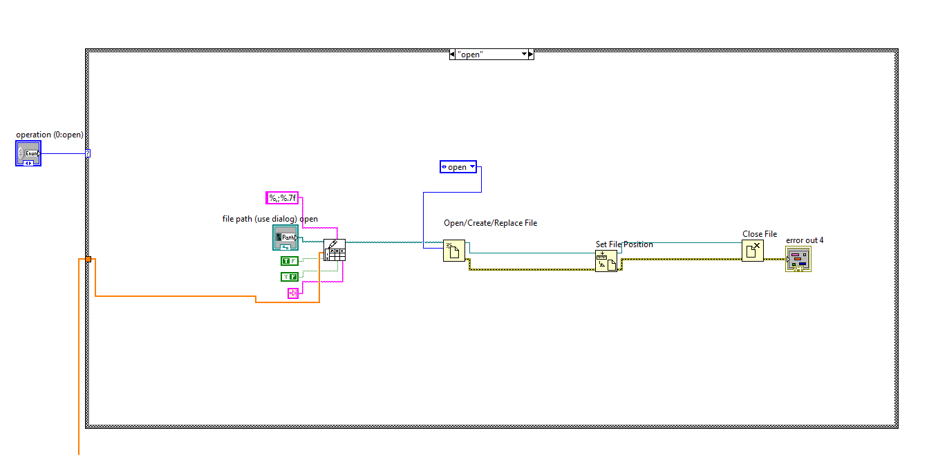

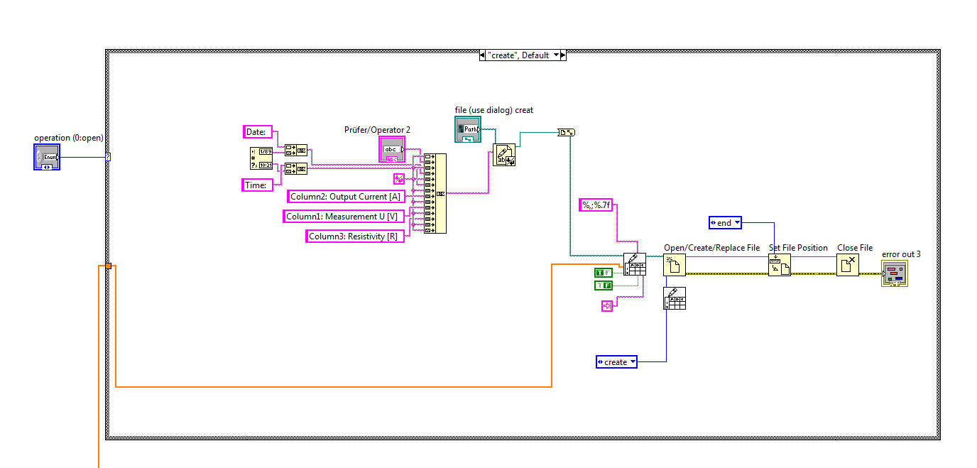

So hab jetzt ne Case Struktur mit enum von create and open. Gedanke ist: Wenn ich eine neue Datei erstelle, soll mein Header am Anfang stehen. Bei der nächsten Messung und die Messdaten sollen darunter geschrieben werden, setzte ich das Enum auf Open.
Problem: still Header, der nicht geschrieben wird. Wie kann ich den, laut meinem Anhängen, einfügen. Ich weiß das du Gerd meintest, ich schreib den auch nicht, aber ich sehe grad nicht was ich hinzufügen soll, dass es funktioniert.

Zitat:Gedanke ist: Wenn ich eine neue Datei erstelle, soll mein Header am Anfang stehen. Bei der nächsten Messung und die Messdaten sollen darunter geschrieben werden, setzte ich das Enum auf Open.
Also eine kleine Statemachine - prima!
Zitat:Problem: still Header, der nicht geschrieben wird.
Weil du den nirgends in die Datei schreibst…
Im "Create"-State erstellst du einen Header und schreibst ihn in eine Datei. Dann hängst du mittels WriteSpreadsheetFile die Daten ran. (Vorschlag: ersetze WriteToSpreadsheetFile durch die zwei Funktionen ArrayToSpreadsheetString und WriteText.) Dann öffnest du die Datei erneut, setzt die FilePosition und schließt die Datei wieder - dieser Teil ist Unsinn, weil du die Datei mit dem Modus "Create" öffnest! Was wird da wohl passieren?
Im "Open"-State hängst du wieder Daten an, um erneut das Spiel Öffnen/FilePos/Schließen unsinnigerweise zu spielen…

Zu meinem neue Problem: 3 mal wird der Header reingeschrieben, kommt das von dem Arraysize? Kann ich das manipulieren? Und die aller erste Messung wird nicht reingeschrieben. Sobald ich auf Create Enum klicke, speist es wie gesagt schön ein, so wie ich es will.
Ich hab euch jetzt mal das ganze VI hochgeladen.
Bin offen für konstruktive Kritik mit Hilfe!

Du bist immer noch nicht mit FileIO warm geworden!
Die Reihenfolge beim Anhängen an ein bestehendes File ist:
- File öffnen
- File Pointer auf File Ende setzen
- Jetzt erst Schreiben (Write File).
- File bei Bedarf schließen.
In deinem "Open" Case kannst du dir das zusätzliche FileIO nach dem Write Spreadsheet File sparen, dort erledigst du das Anhängen durch die Optionen am Eingang dieses VI. Schau dir einfach mal den Sourcecode dieses VI an (aber NICHT abändern!!!!!).

Zitat:Bin offen für konstruktive Kritik mit Hilfe!
Siehe Anhang…
- Willst du eigentlich immer erst händisch den Modus von "create" nach "open" umschalten? Warum machst du nicht eine Abfrage, ob die Datei schon existiert oder noch nicht? Wenn Datei noch nicht existiert: Header schreiben. Wenn Datei schon da: Messdaten anhängen…
- Warum hat dein VI keine "über alles"-Schleife? Wie sollen da mehrfach (programmatisch) Daten erfasst werden?
