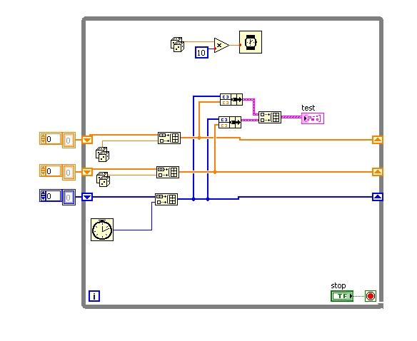

Hallo Siuvi,
ich kann meinen Vorschreibern nur beipflichten. Du hast das Signal schon lückenhaft (ohne Zeitangabe) aufgenommen !
Du solltest jeden Kanal mit einer Zeitangabe versehen. Hab dir mal einen Screenshot angehängt wie ich mir das vorstelle ( Die Randomwerte entsprechen deinen Messwerten)
greetz Christian

Santi:
Ich habe deinen Screenshot nachgebaut. Aber dann passiert das, was ich nicht möchte: Zu jedem Zeitwert werden die Eingangswerte hintereinander als ein Graph dargestellt, aber nicht als mehrere Graphen, so wie ich das möchte. Ich verstehe eigentlich nicht warum, schließlich hat doch jeder Wert sein eigenes Cluster mit Zeitwert.

Historiedaten aus Signalverlaufsdiagramm in xy-Diagramm
Edit: Hab das gemacht. Ich habe eine Schleife, in der bei jedem Umlauf neue Werte eingelesen werden. X-Werte: Zeitwert in Sekunden. Y-Werte als Array mit sovielen Zeilen, wie es Graphen gibt.
Laut Plotanzeige macht das Diagramm wieder einen einzigen Graphen daraus. Den ich aber nicht mal sehen kann, also das Diagramm "läuft" zwar, aber trotz Autoscale sehe ich nichts. ??

21.07.2009, 11:08
' schrieb:Laut Plotanzeige macht das Diagramm wieder einen einzigen Graphen daraus. Den ich aber nicht mal sehen kann, also das Diagramm "läuft" zwar, aber trotz Autoscale sehe ich nichts. ??
Hier ein Beispiel: Signalverlaufsdiagramm, mehrere Plots, dt nicht konstant. Hilft das weiter?
Hallo Lucki!
Danke für das VI. Und wie es mir weitergeholfen hat! Endlich klappt es!! CoolBig Grin
