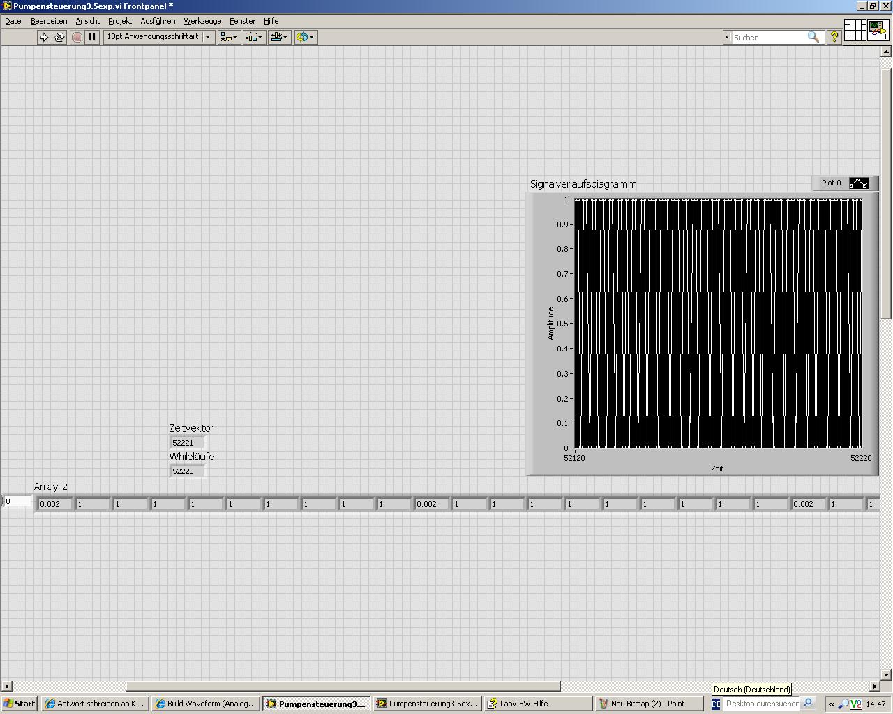

Hier ein Bild

31.07.2013, 13:42 (Dieser Beitrag wurde zuletzt bearbeitet: 31.07.2013 13:49 von GerdW.)
RE: Kontrolle der Abtastrate
Hallo Michael,
Zitat:ich fand es komisch das es immer exakt 1/F war
Neben der Genauigkeit des Quarzes ist hier ein anderer Punkt entscheidend:
Der Sampletakt wird durch Dividieren des Grundtaktes (20MHz) gewonnen. Du bekommst eine "merkliche" Abweichung von der gewünschten Samplerate, wenn du Werte haben willst, die sich nicht durch Dividieren ableiten lassen! Probier doch mal als Wunsch-Samplerate einen krummen Wert wie 25013,4Hz aus und lese den wirklich eingestellten Wert zurück - wie in meinem Beispiel in Beitrag #2 oben...
Zum Bild:
- Aufräumen, RubeGoldbergs entfernen, aufräumen, lokale Variablen vermeiden, aufräumen...
- Warum liest du die Werte als Waveform vom DAQmxRead, wenn du die Waveforms überhaupt nicht benötigst? Warum nicht gleich als 2D-Array lesen? (Das zählt auch zu RubeGoldberg...)

Zitat:Das Read-VI macht ein asynchrones (im Bezug auf die Datenerfassung) leeren des Puffers. Aber alle Werte die du während der Erfassung aus dem Puffer liest, haben den Abstand dt=1/Abtastrate zueinander...egal wieviele Werte du pro "Read" aus dem Karten-Puffer in deine LabVIEW-Anwendung holst!
Also ich habe jetzt mal bei Abtastrate 500Hz alle dt gesammelt es kommt pro Whilschleifendurchlauf 1 Wert für dt, wobei immer
0.002 dann 9 mal 1 und wieder 0.002 und so weiter kommt.
31.07.2013, 13:56
Hallo Michael,
Zitat:Also ich habe jetzt mal bei Abtastrate 500Hz alle dt gesammelt
An welcher Stelle hast du gesammelt?
An der gestrichelten DAQmxPropertyNode in deinem Bild? Dann machst du einen Fehler beim Stoppen/Löschen/Erstellen/Starten deines Tasks!
In der Erfassungsschleife? Dort sollte das gezeigte Verhalten unmöglich sein!

Hallo GerdW
Zitat:An welcher Stelle hast du gesammelt?
Nein ich habe einfach an einen dt ausgang alle Werte abgefangen und gesammelt. Praktisch wie bei den y-Werten nur halt mit dem Ausgang dt.
Also dt > array einfügen > schieberegister > und von vorn..
