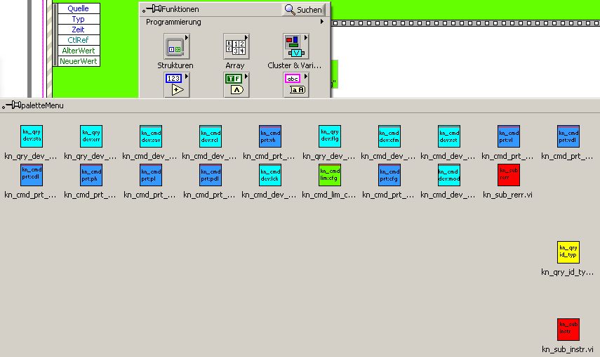

ich habe gehört das es eine Möglichkeit gibt, eine eigene LV-Library in das KontextMenu (innerhalb des Blockdiagramm) einzubinden.
d.h. das man alle in der LLB enthaltenen *.VIs direkt selektieren kann.
Daraufhin habe ich mal unter meiner LV Installation in "inst.lib" einen Ordner Test erstellt und meine LIB reinkopiert.
dies war wohl noch nicht ganz der Weg der wege :/
Wie kann ich vorgehen um meine LLB direkt einzubinden ?
Existieren ggf. noch Zusatzfiles ,die die Sortierung meiner VI's regeln können ? oder werden alle in dem LLB enthalten VIS einfach alphabetisch eingebunden ?

Ok, zwecks Verdeutlichung mal ein Bild
ich habe unter:
- c:ProgrammeNILabVIEW 8.0instr.lib
einen Ordner "Test" erstellt und darin meine *.LLB abgelegt.
Nun kann ich in LV (im Blockdiagramm) über:
--> Instrumenten I/O --> GeräteTreiber --> "Test" --> palletteMenu
meine in der LLB enthaltenden VI's sehen.
Meine Fragen:
a) Woher kommt in obigem Pfad nach "Test" der Eintrag "paletteMenu" ?
b) Wie kann ich meine sichtbaren VI's sauber nach Dateinamen sortieren lassen
Existiert ggf. eine Art Sortierungs-File (vllt ja diese MNU Dateien) die ich mit meiner LLB ablegen muss ?
Jegliche hilfe würde mich sehr freuen.
MfG
fidel

30.11.2006, 14:35
LLB in LabVIEW-Kontextmenü einbinden
<div align="left">Hallo,
ich mach sowas üblicherweise über Pulldownmenü "Tools->Advanced->Edit Palette Set".
MfG, Jens</div>

76185
' schrieb:<div align="left">Hallo,
MfG, Jens</div>
Hallo Jens,
vorab danke für den Tip.
den Dialog hatte ich inzwischen auch schon erkundet.
aber entweder ich bin blind, oder es hilft mir nicht wirklich bzgl. meines Problemes.
Ich kann dort ja auschliesslich: SAVE machen.
Weshalb ich ein in meinne augen unnötiges: "paletteMenu" habe, und weshalb die Sortierung so un-orthodox ist, weiss ich aber weiterhin nicht.
kurzum: ich sehe keine auswirkungen deines Tips.
gruss
fidel
30.11.2006, 15:15
<div align="left">Hallo, Fidel
du kannst zum Bsp innerhalb der User-Libraries neue Untermenüs einfügen (ich glaube viele rechte Maustastenklicks). Man kann dann u.a. ein ganzes Directory oder eine LLB einfügen.
Wenn du dann ein "Untermenü" einzeln anzeigst, kannst du auch die Reihenfolge der VI-Darstellung per Drag&Drop ändern.
MfG, Jens</div>
' schrieb:<div align="left">Hallo, Fidel
MfG, Jens</div>
ui, stimmt soweit, abgesehen von der immernoch seltsamen formatierung hast du absolut recht.
Kann ich das MNU, welches bei LV start ja neu generiert werden sollte, von Hand neu generieren ?
ich nehme an meine LLB sieht so zerpflückt aus (siehe obiges bild), da ich vor eingen Tagen aussortiert habe und daher die VI Anzahl in der LLB sehr minimiert wurde.
Das reine hinzufügen eines neuen Menüpunktes hat so problemslos funktioniert, again my fault
Gruss
