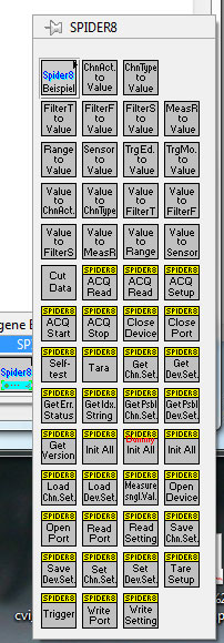

Hallo!
Ich bin seit einem Tag LabVIEW Nutzer... aber keine Angst, ich verlange nicht dass ihr mir das ganze Wirrwarr dieser Software erklärt Rolleyes Da versuche ich mit der Zeit selber hinter zu kommen.
Ich möchte einen Spider8 per LabVIEW (wir haben nur v 8.6) auswerten. Die "Treiber" (vi dateien, ctl dateien, llb dateien) und Beispiele auf der Herstellerseite laufen nur bis LabVIEW v 7.1. In diesem Forum habe ich nun "Treiber" (die Nomenklatur sitzt noch nicht so richtig) für den Spider8 und LabVIEW 8.6 gefunden. Aber eben keine Beispiele. Im Anhang findet ihr ein Bild von den ganzen kleinen Kästchen die LabVIEW nun anbietet. Leider sind diese lustigen Kästchen überhaupt nicht dokumentiert, daher habe ich keine Ahnung welches davon mit wem verbunden werden muss (manche haben z.B. auch gar keine Ein-/ Ausgänge). Nun sind meine Chancen das Ganze zu verstehen ohne funktionierende Beispiele verschwindend gering. Daher meine Frage:
Hat jemand von euch evtl. LabVIEW 7.1 rumliegen und könnte wenigstens mal einen Screenshot des Blockdiagrams des Beispiels machen? Damit wäre mir evtl. etwas geholfen und ich hätte einen Ansatzpunkt. Oder gibt es irgendwo in den tiefen der FTP-Server noch eine 7.1 Demo?
Vielen Dank im Voraus für eure Hilfe!

wenn man der Fehlermeldung glauben darf, dann ist Willa's Version doch etwas älter. Hier bekomme ich
mit LabVIEW 8.5 jedenfalls beim Öffnen folgende Fehlermeldung (siehe Anhang).
@Willa
das was ich Dir geschickt habe, sollte laufen. Wobei ich die betreffenden VIs nicht mehr in der Bibliothek *.llb benutze, sondern extrahiert habe.
Achja, was Du noch brauchst. Ist das Spider32-Setup von HBM. Zu dem Programm gehören die dlls, die Du brauchst.
Das benutze ich auch zum Konfigurieren des Spider8.
ciao Tom
Sonstige .zip  Spider8_Bsp.zip (Größe: 1,31 MB / Downloads: 195)

LabVIEW 7.1 zum öffnen eines Beispiels gesucht
Schau mal ob Du des öffnen kannst. Konnts mit 8.2 öffnen. Wenn ichs hier jedoch erneut öffnen muss, dauerts ewig. Beim einfügen der dll wirft er auch nen Fehler aus.
Lv82_img
Sonstige .vi  S8_Beispiel_1_LV82.vi (Größe: 35,12 KB / Downloads: 213)
Sonstige .vi  S8_Beispiel_2_LV82.vi (Größe: 30,1 KB / Downloads: 210)

Hi!
@Tom: danke sehr, dein Programm sieht wirklich sehr umfangreich aus, ich hoffe ich steige erstmal durch die LabVIEW "syntax" generell durch, danach versuche ich dein Programm auseinanderzunehmen...
@macces: Danke sehr, ich konnte die Datei öffen. Allerdings kommen da sehr viele Fehlermeldungen und am Ende sind im Blockdiagramm viele Fragezeichen. Die habe ich nun alle mit den entsprechenden, funktionierenden vi's von Tom ersetzt. Ich hoffe ich kann das ganze bald mal ausprobieren.
Vielen Dank nochmal an euch und viele Grüße,
