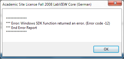

Hallo zusammen, hat einer von euch zufällig schon LabVIEW 8.6 unter Windows 7 zum laufen bekommen?
Ich bekomm beim Start des Setups immer eine Fehlermeldung und kann es nicht installieren. Undecided
Für Tips wär ich dankbar.

Also prinzipiell sollte es ja funktionieren. Was hast Du denn für eine Fehlermeldung bekommen?

Als Fehlermeldung bekomme ich die im Screenshot gezeigte.
Die Meldung kommt direkt nach dem Start des Setups. Danach kann ich erst ein paar Dialoge weiter gehen. Die Seite auf der es dann um den Pfad geht ist aber erstmal leer. Da ist kein Pfad eingetragen.
Aber selbst einen eintragen bringt nichts. Denn wenn ich dann dort auf next drücke kommt die gleiche fehlermeldung nochmal und das Setup verschwindet.
Die DVD dürfte eigentlich ok sein, unter Win XP ließ es sich einwadfrei installieren.

Hast du mal auf ni.com gekuckt, was error code -12 bedeutet?

Vielleicht hilft dies hier:
http://decibel.ni.com/content/thread/2811 , Beitrag 5
Hier wird dasselbe vorgeschlagen:
http://forums.ni.com/ni/board/message?boar...ding&page=2
Ansonsten gilt, dass offiziell NI bei LV 8.6 Windows 7 (noch) nicht unterstützt:
http://digital.ni.com/public.nsf/allkb/B97...CB?OpenDocument

Oh vielen Dank. Ich hab zwar mal selber nach dem Fehler gesucht gehabt, aber war wohl blind was die Ergebnisse angeht.
Installieren kann ich es nun schonmal. Bisher will aber was mit den VISA-Schnittstellen noch nicht, das werd ich aber auch noch hinbekommen. Vielen Dank :-)

' schrieb:Installieren kann ich es nun schonmal. Bisher will aber was mit den VISA-Schnittstellen noch nicht, das werd ich aber auch noch hinbekommen.
Im Notfall warten, bis NI eine VISA-Version veröffentlicht, die mit Windows 7 kompatibel ist.
http://forums.ni.com/ni/board/message?boar...uireLogin=False
Bei DAQmx gibt z.B. schon einen Download, wird also sicher auch für VISA kommen.
Einfach ab und zu auf ni.com suchen...

Ich hab auch Windows 7 und 8.6
Am besten ist du stellst dein Account auf Administrator. Dafür musst du die Benutzerkontensteuerung (UAC) deaktivieren.
Damit haste dann wieder vollen Zugriff wie ein Administrator wie bei XP.
Problematisch bei LV 8.6 ist mir AERO aufgefallen. Das kann ab und zu mal zu einem Absturz führen. Dafür habe ich dann den Kompatiblitätsmodus für die Startdatei aktiviert und dort dann dann Windows Designs deaktiviert.
