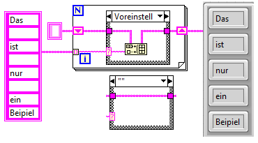

wie kann ich aus einem 1D-Array (String) leere Einträge löschen? Ich hab da irgendwas mit Methodenknoten gelesen, hab aber keine Ahnung, wie man diesen anwendet / benutzt. Kann mir jemand ein Beispiel VI zeigen?

In der Open G Library gibts ein VI welches dir helfen könnte:
http://wiki.openg.org/Filter_1D_Array
Das VI selbst ist polymorph, du kannst also alle beliebigen Datentypen anhängenSmile

In LV gibt es beim 1D-Array keinen Unterschied zwischen Spalten- und Zeilen-Array. Ein 1D-Array enthält Elemente, aber keine Spalten oder Zeilen.
Wenn du OpenGL bereits installiert hat, ist es gut. Ansonsten lohnt es sich wahrscheinlich nicht, wegen so einer Winzigkeit das ganze OpenGL zu installieren - aber damit will ich nichts gegen OpenGL sagen.

Super! Genau das hatte ich gesucht. Danke Luki & Y-P! Smile

(07.10.2011 12:02 )Y-P schrieb:  Oder so:
EDIT: Mist. Lucki war schneller.
kannst du dieses Bsp bitte als Bild posten.
Ich habe Labview 2010 und kann es nicht öffnen.
Wäre sehr hilfreich, da ich das selbe Problem habe.
Danke.
13.10.2011, 08:39
RE: Leere Spalten in einem Array löschen
Hallo LabViest,
nimm Luckis Bild, ist wohl das gleiche Prinzip...

deine Frage unterscheidet sich von der originalen daraufhin, dass du nicht mit 1D-Arrays, sondern mit 2D-Arrays arbeitest...
Entweder du:
- Zerlegst deine 2D-Array in mehrere 1D-Arrays, dann passt das Beispiel wieder...
- Behandelst deine 2D-Arrays nach der 1. Spalte und nimmst für das Shiftregister eine 2D-Konstante, dann pass das Beispiel wieder...
