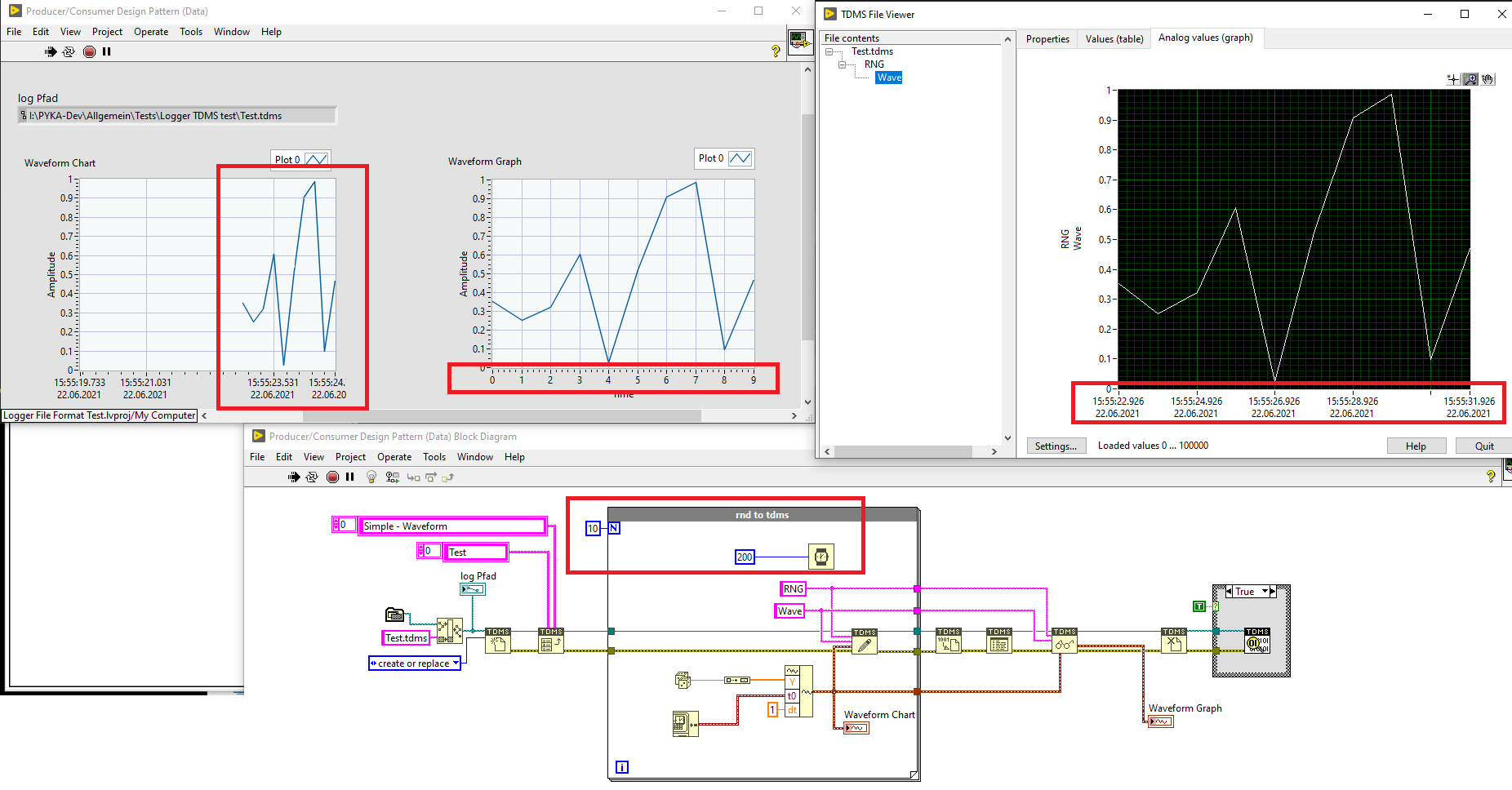

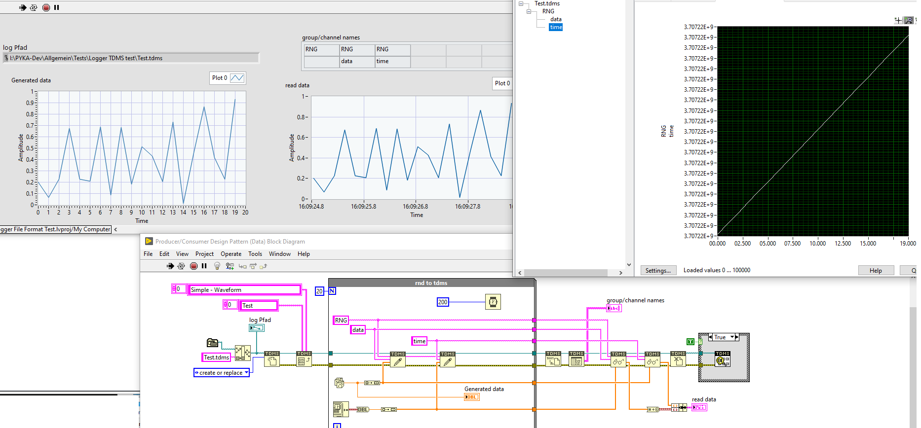

Ich habe mit dem Format noch ein wenig rumgespielt, dabei ist mir augefallen, das speichern als Waveform funktioniert nicht so wie gedacht.
Es wird nur die Startzeit gespeichert, egal ob ich die Zeit neu reinschreibe..
Es sollten eigentlich 2 Sekunden sein (1 Wert alle 200 ms), beim Auslesen wird dann aber wieder die dt genommen.
Dann habe ich das mal separat gespeichert und wieder ausgelesen, das mag TDMS nicht (lesen VI), wenn man da Zeitstempel verwendet, erst beim wandeln in DBL und dann wieder zurück hat es funktioniert.
(Nebenbei, (wie) kann man das Anzeigeformat der Y-Achse beim Viewer auf Zeit umstellen?)
Bin immer noch am rumprobieren, was denn besser passt, bzw nicht all zu kompliziert ist Daten zu extrahieren.
Die Idee, nur Daten zu schreiben, die auch wirklich neu gemessen wurden, ist irgendwie schwieriger als ich es mir vorgestellt habe -.-'

Zitat:Es sollten eigentlich 2 Sekunden sein (1 Wert alle 200 ms), beim Auslesen wird dann aber wieder die dt genommen.
Ist ja auch irgendwie sinnvoll: eine Waveform ist nun mal über die Startzeit und den konstanten (!) zeitlichen Abstand der einzelnen Samples definiert…
Zitat:Dann habe ich das mal separat gespeichert und wieder ausgelesen, das mag TDMS nicht (lesen VI), wenn man da Zeitstempel verwendet, erst beim wandeln in DBL und dann wieder zurück hat es funktioniert.
Einzelne Timestamps mag TDMS eben nicht, da musst du also nach/von DBL umwandeln…
Zitat:(Nebenbei, (wie) kann man das Anzeigeformat der Y-Achse beim Viewer auf Zeit umstellen?)
Der Viewer zeigt Messwerte über einer Zeitachse an - genau dafür ist er gemacht.
Wenn du etwas anderes willst, musst du den Viewer editieren - oder deinen eigenen erstellen (hatte ich das nicht schon mal vorgeschlagen? Big Grin)…
(Der Viewer ist auch nur ein VI. Wenn du aber VIs aus der VI.lib editieren willst, solltest du das immer nur an einer Kopie dieser VIs durchführen!)
Zitat:Die Idee, nur Daten zu schreiben, die auch wirklich neu gemessen wurden, ist irgendwie schwieriger als ich es mir vorgestellt habe
Vor allem, weil du auch zu jedem Datum einen Zeitstempel haben willst!
Du musst also jeweils (mindestens) die Informationen "Zeitstempel, Messkanal-Name, Messwert" speichern. Eigentlich ist genau das ja nicht schwer, aber du willst weiterhin nur "schon fertige" Lösungen zum Anschauen dieser Informationen nutzen - und die sind nicht darauf ausgelegt.
Ergo: eigene Anzeigeroutine erstellen… Wink
