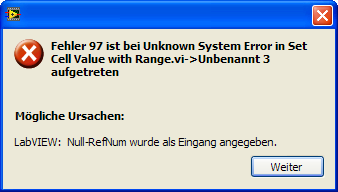

hallo zusammen,
kann mir bitte jemand helfen, es geht um Excel Makro VI.wenn ich das starte bekomme ich diesen Fehler.
danke
Lv85_img
Sonstige .vi  Makro_test1.vi (Größe: 28,56 KB / Downloads: 207)

hallo,
hier habe ich nochmal was geändert, jetzt kriege ich keine Fehler aber ich kriege eine leere Excel Tabelle.
bitte hilft mir, es bleibt nur 2 Woche vor dem Abgabetermin.
danke
Lv85_img
Sonstige .vi  Makro_testneu.vi (Größe: 35,99 KB / Downloads: 192)

' schrieb:aber ich kriege eine leere Excel Tabelle.
Ich nicht.
Ich habe Excel 2000 - und die entsprechenden Treiber (ActiveX).
Ich vermute mal, deine Excel-Version (98, 2000, 2003, 2007 ...) passt nicht zu dem, was du in LV installiert hast. Du musst in LV genau die Excel-Treiber installieren (lassen), die zu der von dir (also von deinem Programm) verwendetem Excel passen.
