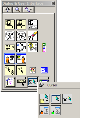

Habe mir jetzt deine VIs nicht angesehen, aber prinzipiell kannst du eine beliebige Mauszeiger-Datei mit den Cursor-VIs aus LabVIEW laden, alles ohne user32.dll:
