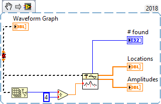

"Peak Detector" gibts schon fertig, mit dem angehängten Aufbau bekomme ich zumindest ein Ergebnis.
Habe das jetzt aber nciht kontrolliert!
Grüße Timo

(15.02.2021 07:56 )TpunktN schrieb:  Habe das jetzt aber nciht kontrolliert!
Ob das für die Anwendung ausreicht, das muss Niklas entscheiden.
Der Peak Detektor hat eine Eigenschaft, die nicht immer angenehm ist. Er findet nicht den Spitzenwert in den Messdaten. Die Abweichung wird bei manchen Messdaten besonders krass. Bei deinem Vorschlag wird der Effekt zusätzlich verstärkt, weil du als "width" einen ziemlich hohen Wert einträgst (1/4 der Messwerte).
Beiliegend ein Bild von den beiden Peaks. Darin zeigt der rote Cursor den Spitzenwert und der gelbe Cursor zeigt das Ergebnis des Peak Detektors. Über den Graphen stehen die Positionen und Amplituden sowie die Abweichungen (diff amplitude,diff locations).
Martin Henz

Solch Abweichungen sind ja zu erwarten, weil der Peak-Detektor eine Parabel in die Datenpunkte legt und diese zur Bestimmung der Peak-Höhe und Position benutzt. Deshalb schrieb ich ja auch:
3. Das größte Maximum in den zwei Bereichen bestimmen. Fertig.
Und habe es dem Anwender überlassen zu entscheiden, ob die Peaks oder die Maxima für alles Weitere benutzt werden sollen.
Gruß Holger

(15.02.2021 09:13 )Martin.Henz schrieb:  Beiliegend ein Bild von den beiden Peaks. Darin zeigt der rote Cursor den Spitzenwert und der gelbe Cursor zeigt das Ergebnis des Peak Detektors. Über den Graphen stehen die Positionen und Amplituden sowie die Abweichungen (diff amplitude,diff locations).
Crazy, habe das VI per Zufall gefunden und an den Forenbeitrag denken müssen. Hätte nie gedacht, dass man da so viel Abweichung erzeugen kann Blink
So ist das sicherlich nicht sinnvoll.
Danke für den Hinweis!

Ob das sinnvoll ist oder nicht hängt von dem Zweck und dem Signal und der Parametrierung des Peak-Detektors ab.
Oft ist ein Signal verrauscht und das Maximum der einzelnen Datenpunkte gar nicht erwünscht, sondern das Maximum der Regressionsparabel. Und wie groß die Abweichung ist hängt auch von der gewünschten minimalen Breite der zu findenden Peaks ab.
Steht aber auch in der Hilfe.
