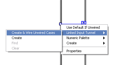

Guten Morgen zusammen! Ich habe mal begonnen das ganze in einem Zustandsautomaten zu implementieren.
Ich möchte nun gerne mal wissen ob die Vorgehensweise so korrekt ist!
Ist es nötig in jedem Case die Durchverdrahtung der Schieberegister zu erstellen?
Ich bin auf eure Antworten gespannt

Das sieht doch schon mal ganz anders aus. Top2
Du solltest die Schiebergister schon durchverdrahten. Schnell geht das, wenn Du am rechten Tunnel folgendes machst (nach Rechtsklick auf Tunnel, bzw. unausgefülltes Rechteck).
Dann kannst Du mehrere Cases auf einmal verdrahten.
