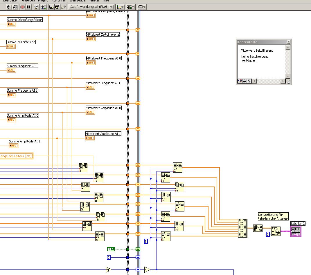

Hallo.

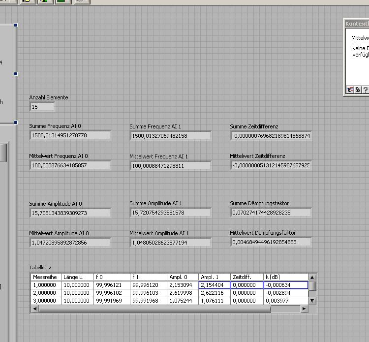

Ich habe ein Programm zur Datenerfassung. Man kann verschiedene Parameter bei der Signalerzeugung einstellen und dementsprechend verschieden viele Messreihen durchführen. Das ich meine Daten dann in Form einer Tabelle angezeigt bekomme, ist erstmal kein Problem.     Die Tabelle kann jedesmal ne andere Länge haben.
Jetzt würde ich diese Tabelle gern in eine Art Protokoll bringen. Im Programm selbst gebe ich ein Namen für den Protokollführer an. Das Datum kann man ja aktuell entnehmen. Genau solche Angaben hätte ich dann gerne in immer ein und der selben Form als Protokollkopf über der Tabelle.
Nun habe ich mir gedacht, ob ich nicht gleich das HTML-Format als Speicherformat wählen könnte. Vorteil hier wäre, dass ich dieses Protokoll betriebssystemunabhängig in sämtlichen Browsern angucken und gegebenfalls drucken kann.
Ist sowas möglich das man eine HTML-Datei mit vorgeschriebener Struktur erstellen kann? Kann man da so ne fertige Tabelle einfügen. ich habe leider kein Beispiel im "ExampleFinder" gefunden.

Gib' mal im "Example Finder" HTML ein.
Da findest Du dann "Example HTML Report".
Das musst Du nur noch für Dich anpassen. Statt der Waveformreferenz, die aus dem SubVI rauskommt, kannst Du eine Referenz auf Deine Tabelle machen und das SubVI rauswerfen. Du musst halt den Aufruf des SubVIs (rechts im VI) auch rauswerfen.
