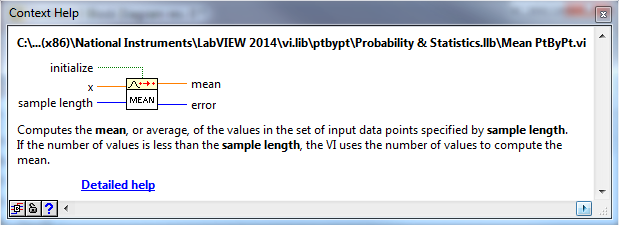

Wie man eine Zahl zum naechsten Vielfachen von 5 rundet, kannst du dir ja sicherlich selber ausdenken.
Dann kannst du auf deinem XY-Graph via property node / Y-Scale / Marker Values[] die Werte setzen, die du anzeigen willst.
Mittelwerte bilden waehrend die Messung laeuft, kannst du mit "Mean PtByPt.vi"
