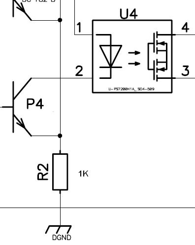

Ich möchte mit den Digital-Ausgängen eines NI USB-6210 Ventile steuern. Die Ventile haben folgende Spezifikation:
24-Volt Option
Current: .16 amps
Power: 4.0 watts
Resistance: 144 ohms
Holding Voltage: 12-Volts
Könnt ihr mir sagen, ob ich das direkt über die Hardware steuern kann, oder ob ich noch Relais brauche? Wenn ja: Was wären hier günstige Relais, die den Zweck erfüllen?

Hi!
Ich weiß, dass der 6210 keine AOs hat...
Leider kenne ich mich mit Elektronik kaum aus und hatte auf nen Tipp gehofft, wie ich denn die Ventile über den DigitalOut steuern kann.
Ich bin so weit, dass ein Optokoppler und ein Relais, oder auch Relais+Transistor oder Transistor nötig ist.
Reichen denn die 16mA vom USB6210, um ein Relais zu schalten?
Könnt ihr mir eventuell konkrete Bauteile nennen, mit denen die Schaltung funktionieren könnte?

ich bin kein Freund von Relais. Daher die Variante mit einem Optokopler mit MOSFET ausgang.
Die Basis des Transistors (P4) kann direkt an den Digital Ausgang deines Moduls. Der Anschluß 1 des Bausteines AQY geht an 5V. Solltest Du mehr als die 5V verwenden muß R2 größer gewählt werden.
Bei 12V sollten so 10K hinkommen. Anschluß 3 geht an Deine zu Schaltende Spannung und die 4 an Deinen Verbraucher. Der zweite Anschluß Deines Verbrauchers wiederum an Masse.
Der AQY274 sollte in den meisten Fällen ausreichen. Damit kannst Du bis 400V und 350mA schalten. Kurze Stromspitzen von 1A sind auch kein Problem.
Ich baue meine Schaltungen alle damit auf und habe sehr gute Erfahrungen damit gemacht. Vor allem ist das ganze Verschleißfrei.
Viel Vergnügen damit.

entweder baust du dir selber eine Platine auf wie von mobadig beschrieben, oder du kaufst dir bei BMCM eine R8 / OR8 ... kostet 60/100 Euronen ...
