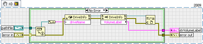

' schrieb:.Net Quark
Ich hätte hier eine .NET Quark Version Big Grin
snip09
Gruess,
c

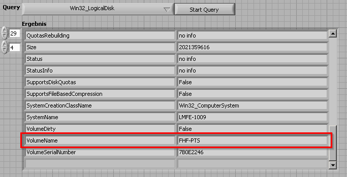

Name von Laufwerk identifizieren
' schrieb:Es gibt auch den DOS-Befehl "Vol" ,hat aber die gleichen Nachteile, und ja, es gibt noch andere DOS-Sprachen als deutsch.
Ich würde das mit WMI als Stichwort versuchen.
Stimmt. WMI klappt auch --> Win32_LogicalDisk.
Ist mein USB-StickBig Grin
Bei C: ist das Feld einfach leer (hat auch kein Label). Beim DVD-Laufwerk steht "no Info" drin.. ist aber auch keine Scheibe eingelegt.
<!--quoteo(post=102601:date=22.07.2010 , 13:06:59:name=<<oenk>>)--><div class='quotetop'>ZITAT(<<oenk>> @ 22.07.2010 , 13:06:59) [url=index.php?act=findpost&pid=102601][/url]</div><div class='quotemain'><!--quotec-->Ich hätte hier eine .NET Quark Version Big Grin
snip09
Gruess,
c[/quote]
Danke, das ist wonach ich heute den ganzen Tag gesucht habe. Ich konnte den richtigen Class nicht finden.
Kannst du bitte genauen Class nennen wo ich diesen DriveInfo finden kann????
System.IO.DriveInfo in der mscorelib

' schrieb:Stimmt. WMI klappt auch --> Win32_LogicalDisk.
wo habt ihr diesen WMI her?
<!--quoteo(post=102608:date=22.07.2010 , 13:17:43:name=<<oenk>>)--><div class='quotetop'>ZITAT(<<oenk>> @ 22.07.2010 , 13:17:43) [url=index.php?act=findpost&pid=102608][/url]</div><div class='quotemain'><!--quotec-->System.IO.DriveInfo in der mscorelib[/quote]
Jawohl danke! Wie gesagt, ich ahnte, dass man so was in .NET finden könnte. Aber in Library Dschungel konnte ich
nicht zurecht kommen... (((( Es wäre gut wenn man die Ganze Liste für allen Classen hätte...
' schrieb:Es wäre gut wenn man die Ganze Liste für allen Classen hätte...
Die gibt es doch: siehe hier Big Grin
Du hast recht, es gibt seeeeeeehr viele Klassen im .NET framework. Mit der Zeit kennt man jedoch die eine oder andere und man wird ziemlich gut im Raten, in welchem Namespace sie stecken könnte....
