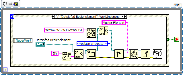

Hallo liebe LabView Programmierer/innen,
ich brauche eure Hilfe, zu einigen Punkten:
1) Ich möchte, dass zu einem selbst auswählbaren Pfad automatisch ein Ordner (Name = Jahr, zB: 2014) erstellt wird, in welchem dann automatisch ein Text-File mit dem heutigen Datum erstellt wird.
Leider schaffe ich es nur, dass das Text-File erstellt wird, nicht aber dass davor ein Ordner erstellt wird...
2) Das Text-File wird zwar erstellt, jedoch ist der Name ohne dem ".txt" vorhanden. Ich hätte es gerne mit der "Endung"
3) Wenn kein (korrekter) Pfad im GUI ausgewählt ist, dann soll der Benutzer aufgefordert werden, einen korrekten Pfad zu wählen und somit soll keine Error-Meldung auftauchen!
Mein bisher programmiertes File habe ich als Bild als auch als VI hochgeladen!
Vielen Dank für eure Hilfe
LG
12.0 .vi  Neues Texfile erstellen.vi (Größe: 13,04 KB / Downloads: 159)

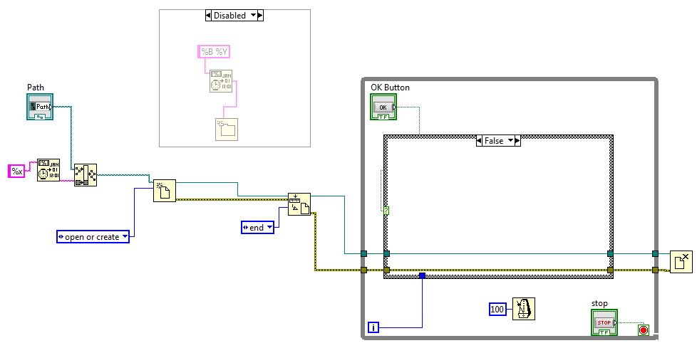

Hallo Steffpriko,
vielleicht hilft dir das Beispiel weiter.
12.0 .vi  test1.vi (Größe: 20,49 KB / Downloads: 260)

Hallo Hubert,
- Warum der konsequente Verzicht auf BuildPath und stattdessen fehlerträchtiger Umgang mit String-Funktionen? Dein Beispiel könnte man z.B. nicht auf ein cRIO portieren!
- Warum die umständliche String-Frickelei, wenn du doch eigentlich die Funktion FormatDateTimeString kennst und direkt daneben schon verwendest?
Leichte Überarbeitung:

Hallo Gerd,
bin halt selber noch Anfänger und lerne gern dazu.
LG Hubert
