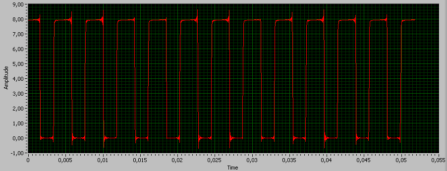

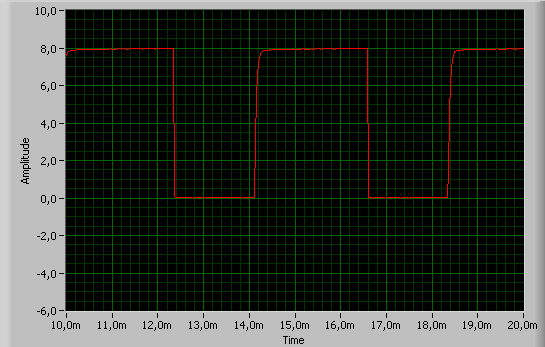

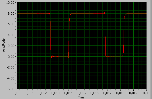

Ich muss ein Rechteck-Signal (genauer: PWM-Signal) erfassen. Dazu habe ich das cDAQ-Chassis 9174 + das AI-Modul 9229 im Einsatz.

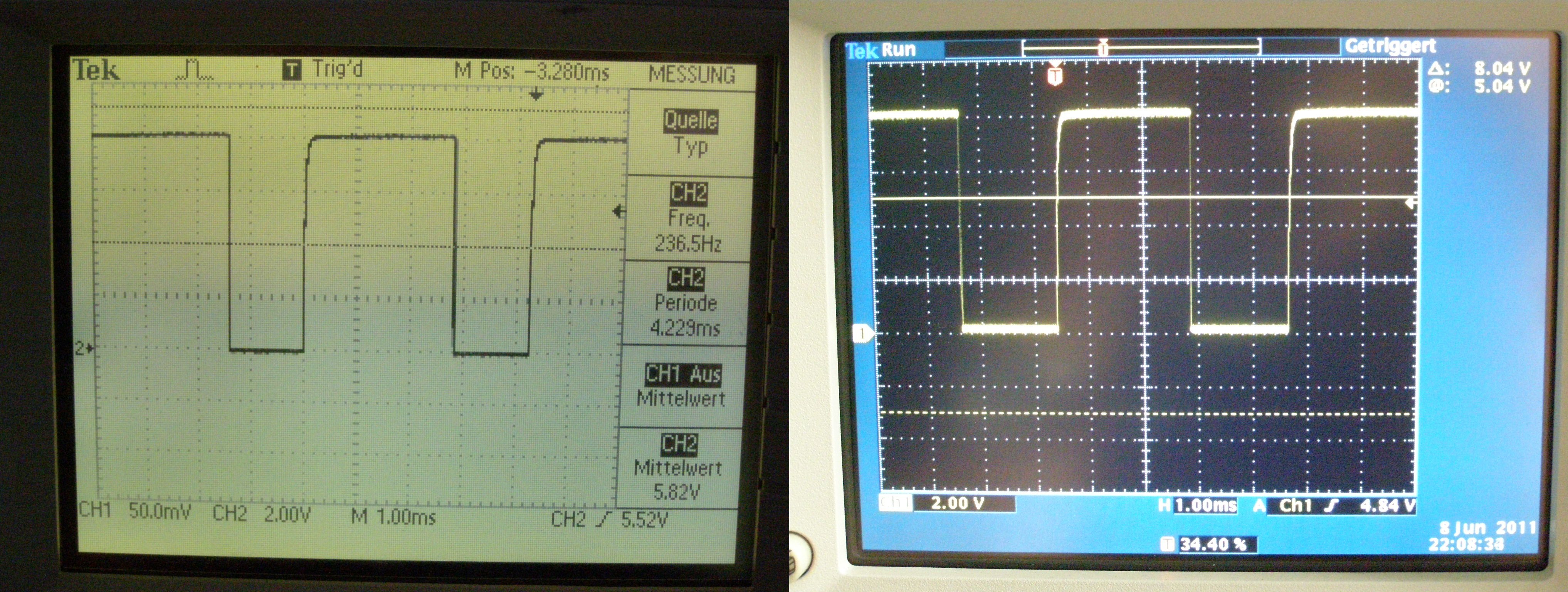

Leider ist es nun aber so, dass das erfasste und in LV angezeigte Signal deutliche Peaks an den Flanken aufweist! Diese sind in der Realität aber gar nicht vorhanden, wie die Messung mittels zweier unterschiedlicher Oszilloskope sowie einer NI PCI-6229-Karte zeigt! Alle Messeinrichtungen sind momentan parallel angeschlossen, d.h. wenn's irgendwelche Einstreuungen von außen gäbe, müssten die durch jede Messhardware erfasst werden.
Was läuft da falsch?
Hier mal einige Bilder der Signale:
Gemessen mit einer PCI-6229 + CB-68LPR
Gemessen mit dem cDAQ-9174 + NI 9229
Vergleichsmessungen mit TEK TDS 210 und TEK TDS 3052B

Seltsam: Das Überschwingen beginnt z.T. vor dem Sprung, und nicht hinterher. Sieht nach Manipulation im Offline Modus aus - denn nur dort ist es möglich, in die Zukunft zu schauen (dass gleich ein Sprung kommen wird).

Auszug aus den Spezifikationen der 9229: "Simultan abgetastete Eingänge mit 50 kS/s pro Kanal".
Ich denke Du hast eine Problem mit der Bandbreite.
Gruß Holger

das Rechtecksignal mag ja eine niedrige Frequenz haben, aber die Flanke ist sehr steil.
Um eine rechteckige Flanke korrekt zu messen und abzubilden, müsstest Du mit einer unendlichen Bandbreite messen. Mach mal eine Fourier-Transformation eines Stufensignals.
Da Du mit der beschränkten Bandbreite misst, kannst Du auch nur endlich viele Fourier-Komponenten (sin(n*f*t)) berücksichtigen. Daraus resultieren die Vor- und Nachschwinger, die also ein Artefakt der endlichen Bandbreite der Messung sind. Die Oszilloskope, die Du verwendet hast, haben eine Bandbreite >100MHz.

danke für die Infos!
Ich hatte inzwischen auch mit NI Kontakt, da kam ungefähr die gleiche Erkenntnis raus! Der Grund für die Schwinger liegt wohl beim Wandlungsprinzip des NI-9229, das arbeitet mit Delta-Sigma-Wandlern. Das Prinzip dieser Wandler ist mir noch nicht richtig klar, es ist für die Erfassung von sehr steilen Flanken aber nicht so doll geeignet...wie man sieht! Das Modul hat dann bei bei der maximalen Abtastrate von 50kHz eine Bandbreite von 24,56kHz, wenn ich die Spec richtig lese.
Die Erfassung mit der PCI-6229 mit "normalem" ADC sieht deswegen so gut aus, weil diese Karte eine "small signal bandwidth" von 700kHz hat, also deutlich mehr Harmonische "mitnimmt".
Und natürlich hast du recht, die Oszis haben 60 MHz bzw. 500 MHz Bandbreite, da ist die Darstellung noch viel sauberer!

(20.06.2011 10:31 )BNT schrieb:  Da Du mit der beschränkten Bandbreite misst, kannst Du auch nur endlich viele Fourier-Komponenten (sin(n*f*t)) berücksichtigen. Daraus resultieren die Vor- und Nachschwinger, die also ein Artefakt der endlichen Bandbreite der Messung sind.
Das angefügte Beispiel simuliert ein ideales Tiefpassfilter mit unendlicher Filtersteilheit und keiner Signalverzögerung. Ein solches Fiilter funktioniert grundsätzlich nur mit Offline-Daten, so wie es im Beispiel auch der Fall ist: Die Daten werden zuerst vollständig erzeugt und dann gefiltert.
Im realen Leben, d.h bei online- Verarbeitung, um die es sich hier doch handelt, gibt es solche Filter aber nicht. Wegen des Kausalitätsgesetzes ( - Reaktion am Ausgang erst, nachdem sich am Eingang etwas getan hat -) lassen die sich leider nicht so realisieren, wie es ideal wäre.
Wahr ist aber auf alle Fälle, das ein steiles TP-Filter, wenn das bei dem Sigma-Delta-Wandler zum Einsatz kommen sollte, bei sprunghaften Änderungen Überschwingen verursachen kann.
