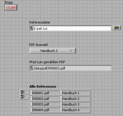

ich stecke in einer Sackgasse fest. Ich habe für meine Anwendung ein ActiveX Element eingefügt, in der einzelne PDF Dateien angezeigt werden können. Die Dateien selbst liegen in einem Verzeichnis, ich nenne es mal "datapdf". In dem Unterordner PDF liegen die Dateien, durchnummeriert z.B.: 090001.pdf aufsteigend.
Jetzt möchte ich eine Textdatei erstellen, die, durch Tabs, oder Komma oder ähnlich getrennt eine Struktur vorgibt:
090001.pdf Handbuch 1
090002.pdf Handbuch 2
090003.pdf Noch ein tolles PDF
Jetzt soll der Anwender (also ich) in der Lage sein ein Dropdownmenü anzuklicken, das als Elemente "Handbuch 1" usw. enthält. Beim anklicken soll dann der Pfad "dynamisch" erstellt werden, also das PDF in "/data/pdf/090001.pdf" und dieser an das ActiveX Element weitergereicht werden. Das Anzeigen der Dokumente und das Weiterreichen klappt soweit ganz ordentlich wenn ich das hardvercode. Wie bekomme ich oben genanntes Szenario hin? Damit könnte ich zu jeder Zeit neue Dokumente einfügen und diese dann anzeigen lassen. Mein Nachschlagewerk könnte ich so stetig erweitern indem ich einfach eine neue PDF-Datei einfüge und diese dann in der Textdatei referenziere.
Any Ideas?
Liebe Grüße Thomas

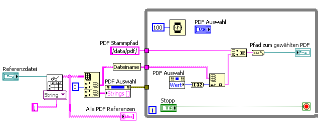

Pfade dynamisch aus Textdateiliste erstellen
Oder ein Menüring.
:kA:was besser ist.
Hab dir da mal was zusammen geklickt....
Lv86_img
Sonstige .vi  RingChoose.vi (Größe: 9,78 KB / Downloads: 207)
Sonstige .txt  ref.txt (Größe: 90 Bytes / Downloads: 300)
Gruß SeBa
Hallo!
Habe jetzt beides mal eben ausprobiert. Die RingChoose Methode gefällt mir persönlich am Besten, daher habe ich sie angewendet. Vielen Dank für die Tipps, jetzt läuft alles so wie ich es geplant hatte.
