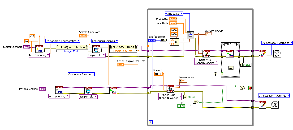

Hi, bin absoluter Anfänger und arbeite mich gerade rein, also seid bitte geduldig mit mir.
Ich schicke über einen DAQmx Assistenten eine Sinusförmige Spannung auf einen NI-9263 und leite das Signal direkt auf einen NI-9215.
Dort wird das Signal aufgenommen und über einen weiteren DAQmx Assistenten aufgenommen.
Ich habe jetzt schon mit Erfassungsmodus, Rate und Samples rumprobiert, bekomme aber kein stabiles Signal aufgenommen.
Wenn ich den Sinus im Graphen ausgebe, dann springt die Kurve immer hin und her, Phasensprünge von bis zu 90Grad.
Woran könnte das liegen und was könnte ich dagegen machen?
Jede Hilfe ist wilkommenSmile
mfg, Andi

Hallo andi_neu,
eine Variante ist Trigger bei der Datenaufzeichnung zu verwenden, da es sonst reiner Zufall ist, wann die Messung durchgeführt wird.
(Wenn Du den Vergleich zwischen DAC zu ADC versuchst, wäre die Bereitstellung Deines VI's hilfreich um hier eine Empfehlung auszusprechen)

Hallo andi neu,
' schrieb:ok, ich will erstmal ganz simpel schaun, wie ich das Signal vernünftig ...dann sollte die DAC-(Schreibfunktion) und ADC-(Lesefunktion) parallel abgearbeitet werden
mit LabVIEW ein und ausgegeben bekomme ...ist ein allgemeines EDV-technisches Problem => Konzept prüfen, auch bei ExpressVI's
Später will ich die beiden Signale miteinander Vergleichen, also Phasenverschiebung usw. ...dabei kommt es natürlich auf das optimale Zeitverhalten der Hardware (Software meist zu ungenau) an und ob hier die Express-VI's das richtige sind, ist eine Frage der maximalen zu realisierenden Frequenz

hi, ich hab mich jetzt mal ein wenig eingelesen, aber so ganz klar ist mir die Sache immer noch nicht.
Ich versuch jetzt mal die Messung ohne VI Assistenten zu realisieren und hoffe, daß die Phasensprünge verschwinden.
Ich habe folgende Situation :
Sinus-Signal mit LabVIEW erzeugen : ca : 40-60 Hz, soll während der Laufzeit verstellbar sein.
Signal über ein NI 9263 auf NI cDAQ 9172 ausgeben.
Signal ändert sich.
Signal über NI 9215 aufnehmen
Erzeugtes und eingehendes Signal vergleichen (Phasenänderung ,Amplitudenänderung.)
Daten im Graphen abbilden und in Datei schreiben.
Hat jemand von euch etwas derartiges schonmal zusammengebastelt?
Habe bei den Beispielen geschaut, kann ich angehängtes VI als Signalausgabe benutzen?
Wie kann ich am besten den Eingang dranhängen?
Oh mann diese ganzen Optionen, die man dort einstellen kann... langsam glaub ich, daß ich das nie schaffeHuh

Hi, habe mir jetzt ein vorläufiges VI zusammengebastelt, mit dem ich gleichzeitig messe und erzeuge.
Jetzt hab ich aber noch Probleme, wenn ich die Frequenz während der Laufzeit ändere, dann läuft je nach Abtastrate das Signal hin und her.
Hat jemand eine Ahnung, was ich noch verbessern könnte?
