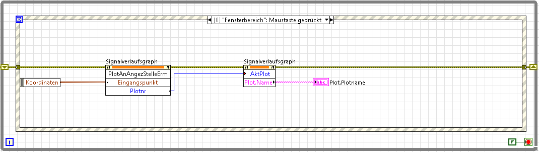

ich habe in einem Programm,welches in LabVIEW geschrieben wurde und mir nur als Exe vorliegt, etwas gesehen, was ich gerne wüsste wie es geht
Auf einer Kurve sieht man ein einem dicken Punkt eine Linie und daneben wird in Plotfarbe das Plotlabel angezeigt wird. Dies funktioniert wirklich per Mouseover... Wie geht das?

Ein wenig weiter bin ich schon mal:
Der Thread hier geht in die gleiche Richtung, kommt aber zu keiner Antwort.
Zumindest an den Plotnamen kommt man so:
Ich finde nur nichts wie ich das Label an an die Kurve bringen soll...
Jemand eine Idee?

Ich würde das über die PropertyNode "AnnotationList" lösen.

Oh, die Notizfunktion kannte ich noch gar nicht...
Die ist recht mächtig, aber damit gehts...
