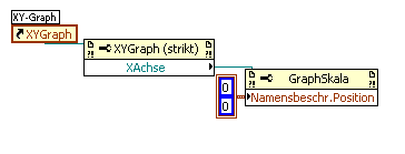

Hey Leute,
je nach Programmnutzung werden unterschiedliche Graphen in einem XY-Graphen angezeigt und die X- und Y-Achsenbeschriftung über die entsprechenden Eigenschaftsknoten angepasst. Nun tritt bei mir das Phänomen auf, dass sich die X-Achsenbeschriftung des XY-Graphen (klitzekleines) Stück für Stück nach links verschiebt. Die Ausrichtung des Textes ist auf center gestellt und er beinhaltet auch tatsächlich nur den gewollten Text (und nicht zB viele Leerzeichen oder ähnliches).
Gibt es eine Möglichkeit um die Position direkt anzupassen?
Viele Grüße,
Ronny
27.05.2015, 15:45 (Dieser Beitrag wurde zuletzt bearbeitet: 27.05.2015 15:45 von Trinitatis.)
Trinitatis Offline
Beiträge: 1.694
Registriert seit: May 2008
7.1 / 8.0 /2014-1, 18
18055
RE: Positionierung der X-Achsenbeschriftung im XY-Graphen
Hallo Ronny,
so z.B.
Bezug ist der FP-Ursprung

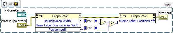

Du hast Glück, dafür hatte ich mir einmal ein VI gebastelt:
(28.05.2015 10:02 )RonnyN schrieb:  Danke euch zwei!
Jens, kannst du mir das VI posten?
Nop, aber hier ein VI-Snippet. Fast genauso gut. Smile
(28.05.2015 10:02 )RonnyN schrieb:  Wisst ihr woran die Verschiebung liegen könnte?
Leider nein, mir ist das nur auch passiert, und dann musste eine Lösung her (s. VI).
Hey Jens,
dein Ansatz funktioniert super!
stehe allerdings gerade etwas auf dem Schlauch wo du die x/2-VIs mit den blauen Pfeilen her hast? Sind das eigene SubVIs?
Grüße,
Ronny
28.05.2015, 13:28 (Dieser Beitrag wurde zuletzt bearbeitet: 28.05.2015 13:34 von th13.)
th13 Offline
Beiträge: 177
Registriert seit: Oct 2013
2020 SP1
Das sind ExpressionNodes, zu finden unter Numeric.
Thomas
Edit: Jens hatte extra ein Snippet gepostet. Das Bild kannst du speichern und dann in ein VI ziehen. Dann hätte dir die Hilfe verraten, daß das ExpressionNodes sind.
