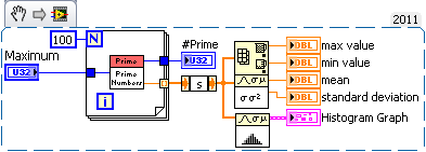

Liebe LabVIEW Fans
Im Rahmen der Betreuung von Schülerpraktikanten lasse ich die Praktikanten zum Einstieg in LabVIEW immer die Primzahlen berechnen.
Aufgabe: Finde alle Primzahlen <= Maximum.
Eingabe: Maximum
Ausgabe:
- Anzahl der gefundenen Primzahlen
- Array mit den gefundenen Primzahlen
- Zeit in Sekunden, die zur Berechnung nötig waren.
Die Aufgabe stelle ich hiermit auch einmal in dieses Forum. Wer findet den schnellten Algorithmus im Sinne Ausführungszeit.
(Eine Array-Konstante mit den Primzahlen zurückgeben, gilt nicht!)
Mein Vergleichsrechner: Dell D830, Intel Core 2 Duo T7700@2.4GHz 3,5 GB RAM, Win XP SP 3, LabVIEW 2011
Es gilt folgende Vorgabe eines Schülerpraktikanten zu schlagen:
Maximum = 1000000
Zeit gemittelt über 100 VI-Aufrufe:
- Mean=833ms
- Std.Dev.=13ms
- Maximum=894ms
- Minimum= 814ms
Viel Spaß beim Programmieren. Dem Sieger gebührt Ruhm und Ehre.
Ich werde nach einer angemessesen Zeit die Lösung meines Praktikanten hier einstellen.
Gruß Holger

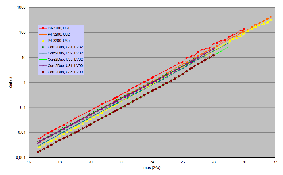

Hallo BNT,
nur bis 1Mio? Das ist nicht dein Ernst...
Anbei ein PDF mit Messwerten über einen weiten Bereich (x-Achse gibt Maximum in 2^x an, 20 entspricht in etwa deiner 1Mio). Ist schon was älter, der Core2 ist ein T5400 mit 1.6GHz. Und sind nicht meine schnellsten Algorithmen Smile
1Mio auf meinem aktuellen Core2Quad benötigen 11.5ms zum Rechnen (hauptsächlich zum Initialisieren der nötigen Datenstrukturen) und mit Ausgabe in ein Array ~50ms:

Bitte nicht wundern. Ich habe das PDF durch ein JPG ersetzt. Ist einfacher zu handhaben.
(06.09.2011 15:47 )GerdW schrieb:  Anbei ein PDF mit Messwerten über einen weiten Bereich (x-Achse gibt Maximum in 2^x an, 20 entspricht in etwa deiner 1Mio). Ist schon was älter, der Core2 ist ein T5400 mit 1.6GHz. Und sind nicht meine schnellsten Algorithmen Smile
