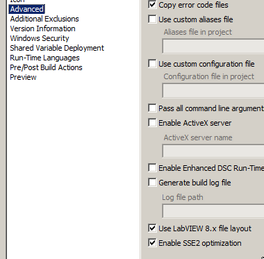

Mglw. passen Pfade innerhalb der 2011er Exe nicht. Hast du die 2011er Exe mit aktiviertem LabVIEW 8.x file layout erstellt?

RE: Problem mit 8.6 und 2011 .exe
Hi Jens,
habe es gerade ausprobiert, es macht aber keinen Unterschied ob mit oder ohne Haken gesetzt!
